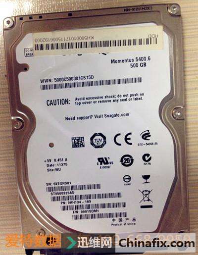

  合肥张先生有一个笔记本电脑,一直运用正常,很多个人信息存放在几个盘中,前几天打开电脑忽然发现D盘打不开,觉得很奇怪,重新启动了电脑,还是发现相同的问题,同时发现F盘也打不开,由于两个盘中都储存了很多重要的个人资料,急的不行,在网上查找各种恢复数据的方式都不行,由于客户是爱特数据恢复的老客户,以前有过数据恢复的经验,马上决定到爱特进行数据恢复。下面是客户详细的问题描述和我们的检测过程。
  案例纪实:客户笔记本电脑在正常运用时,发现有两个分区打不开。客户关机重新启动,甚至在网上找了各种数据恢复软件,还是相同的结果,客户担心分区数据遗失,于是再次来找到我们。根据我们的经验,这种情况,极有可能是坏道问题,客户硬盘是2.5寸SATA接口,下面看看我们的检测和硬盘数据恢复过程吧。
电脑三个分区有两个分区打不开,该怎么办?
  案例分析:经NHDD检测硬盘有大量坏道,以检测到有坏道之后后面就所有是坏道了。这种问题是因为硬盘有大量坏道导致的固件问题。 先通过UDMA修复固件问题,然后再通过UDMA-DE物理镜像全盘。数据成功恢复!
