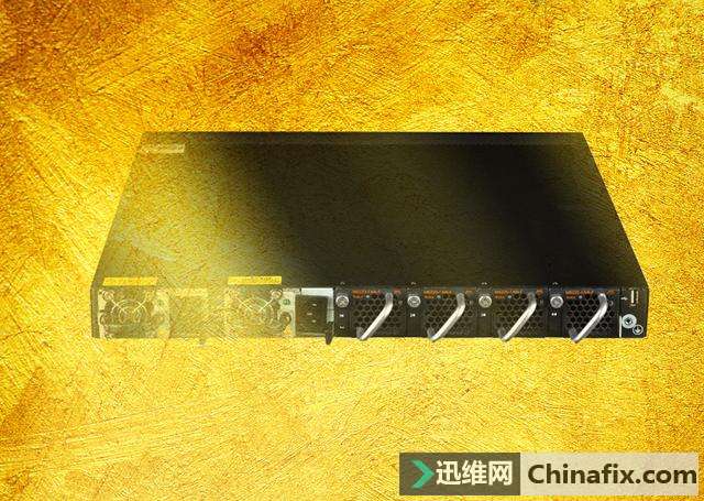

4、模块冗余
  冗余能力是网络安全运行的保证。任何厂商都不能保证其产品在运行的过程中不发生问题。而问题发生时能否快速切换就取决于设备的冗余能力。对于核心交换机而言,重要部件都应当拥有冗余能力,比如管理模块冗余、电源冗余等,这样才可以在最大程度上保证网络稳定运行。
