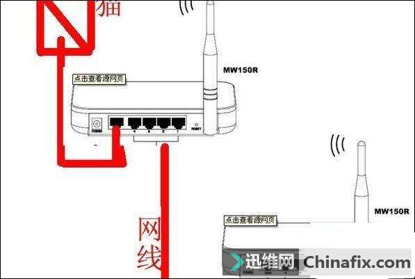

安装设置第二个路由器怎么操作
方式一:各路由器及电脑的连接
  1、首先,第一台路由器作主路由器,需要完成以下功能:连接外网、给其它电脑分配IP。所以第一台路由器的WAN口(路由器后面蓝色或黑色的接口,有WAN文字标识)插外面拉进来的网线。同时开启DHCP服务。
  2、其次,第二台路由器用网线插到路由器后面一排插口(即LAN口,一般是黄色,标注有1234的数字)中的任意一个,而不是那个单独的、黑色的WAN口。同时需要关闭DHCP网络;
  3、再者,其它第N台路由器都参照第二台的设置和连接方式,可以接到第二的LAN或第一台或其它台的LAN口都行。需要注意的是,所有路由器都是通过LAN口串联起来的,除第一台的WAN口还插外网网线外。
  4、最后,电脑也是插到路由器的黄色LAN口中的任意一个,并且插到任一台路由器的LAN口都行,且不用作任何设置,也即直接串联吧。

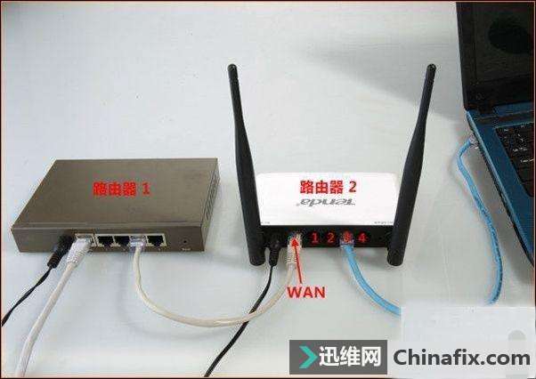

方式二:第二台路由器配置
  1、实际上,第二台也可以几乎和第一台一样的设置。即第一台先按正常的方式设置,然后第二台也按正常方式设置。即都默认DHCP设置(开启)。
  2、然后第二台,设置外网WAN口上网方式为“动态IP”:
  3、然后连接方式,用有线连接第一台路由器的LAN口中的一个,连接第二台的WAN口:
原来两个无线路由器之间是这样连接在一起的!
方式一特点:
  1、有线连接的时候,所有桥接路由器(包括第一台)都是通过LAN口串连接;
  2、其中,第一台(能上外网)的DHCP要开启,其它路由器都要关闭DHCP。
  3、如果一台开启了DHCP,则影响其它路由器上网;若第一台有问题,易造成其它台无法获得IP,同时也造成电脑要进入其它路由器的话必须先设置电脑的固定IP且其它台后台IP相同网段和网关。总之维护麻烦。
方式二特点:
  1、第二台在外网设置里面将WAN口连接方式设置为“动态IP”(“动态获得);
  2、第二台的WAN口连接第一台的LAN口即可;
  3、任何一台出现问题不影响其它台,除非第一台不能上外网。电脑可以直接连接网线连接需要维护路由器并自动获得IP。简言之,维护简单。
