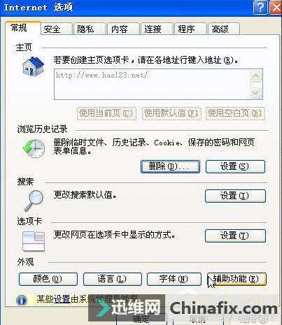

  3、也可以打开Internet选项里面,直接在首页设置的位置输入需要首页网址。点击使用即可。

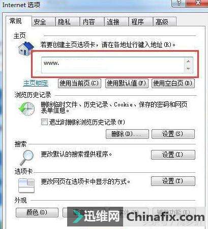

  1、如果遇到IE首页设置部分不能修改的,是灰色的,如下图:
Win7 IE首页不能修改怎么办?

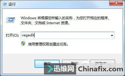

  2、如果出现这种状况,是因为注册表被修改了,我们找到注册表,依次打开开始----运行--- 输入regedit,如下图:
Win7 IE首页不能修改怎么办?
  3、依次找到,下面项目[HKEY_CURRENT_USER\Software\Policies\Microsoft\InternetExplorer\Control Panel]这个项下的“HomePage”值为1(HomePage值类型是DWORD),把它改为0即可。
