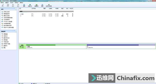

  步骤一
  我们首先要下载一个叫做:分区助手,的这个东西。并且把这个东西安装好
电脑C盘满了?不用担心,一招帮你搞定
分区助手主界面

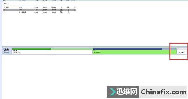

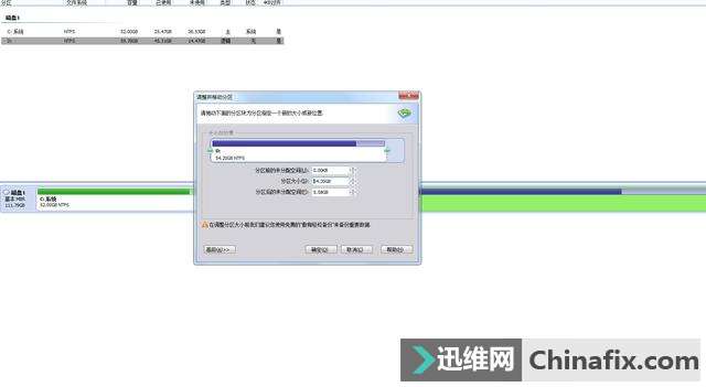

  点击打开分区助手,然后选择容量剩余较多的盘,比如d盘,选择左边的调整\移动分区选项,这时会出来一个磁盘空间分配的界面,计算好你要分配的空间大小,然后再在d盘上设置相应大小的数值,点击确定,这时会新增一个未分配空间的盘符,这就是你刚才划分出来的容量。
电脑C盘满了?不用担心,一招帮你搞定
选择D盘给出多余空间
电脑C盘满了?不用担心,一招帮你搞定
从D盘划分出来的空间

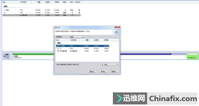

  步骤三
  选中c盘,右键选择合并分区,然后勾选c盘和你刚才分出来的那块容量,确定,之后在左边你会看到待执行的操作选项中有相应的说明,然后点击提交,这时系统会重新启动进行c盘分区操作,你只需一路点击确定和耐心等待即可。这种方式是不会清除任何数据的。
电脑C盘满了?不用担心,一招帮你搞定
合并分区

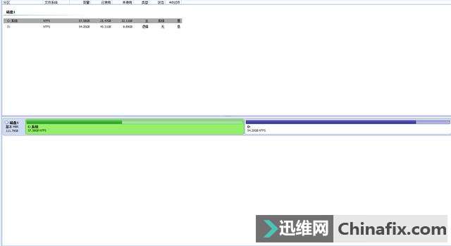

电脑C盘满了?不用担心,一招帮你搞定
完成C盘扩容
  以上截图为本人亲测截图,大家可以放心运用。

mbr分区一般c盘主分区,d盘开始逻辑分区,结论是不能用。gpt支持多主分区才能用这种
