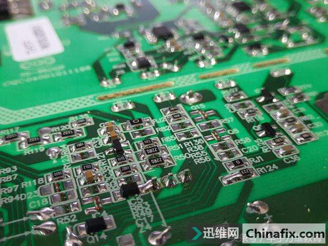

  不管是任何类型的液晶电视电源板,当我们拿到手里的时候,首先要做的是目检。
第一步:目检。
  因为总有不小心碰掉贴片无极性电容和贴片电阻的,很可能问题就是因为掉了的小元件造成的,你不看仔细了维修就会很麻烦!(或者是插脚431之类的断脚的)。尤其是主板是比较精密的,大家一定要注意。

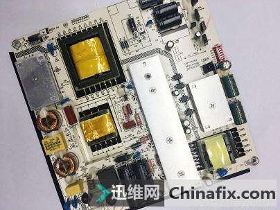

第二步:测量是否有短路或者断路问题。
  目检完成后就是测量是否有短路或者断路问题,电源板有冷热地之分,热地是高压部分,220V交流电,300V、400V直流电都在热地。热地我们需要测量的是所有的整流二极管,开关电路中的开关管(场效应管)的阻值。
液晶电视电源板的测量方式精讲——华宇万维教育
第三步:测量元器件的阻值。
  二极管测量是一次通,一次无穷大,两次都有值不是本身有问题就是热地电路中有短路问题或者软击穿问题,要仔细检查,包括220V输入至300V整流桥输出中间的元件都要检查,高频抗干扰电感断脚的几率也很高的。

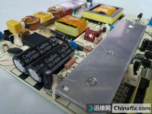

  热地所有的整流二极管及开关管(场效应管)都测量无误或更换无误后就可以测量冷地了。
  冷地我们测量整流二极管是否短路,这个时候不需要根据数值来判断,因为冷地产生的直流供电有很多,不一样的电压,整流二极管的阻值是不一样的,我们只需要判断是否短路即可。
  所有测量完后我们就可以通电测验了。
