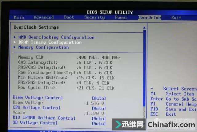

  用通过设置CMOS密码的确可以达到保护计算机的目的。但是如果用户忘记了已设置的CMOS密码,那么对于用户而言同样会面对无法进入系统或无法进入 BIOS设置程序的境地,这时该怎么办呢,这里向大家介绍几种常用的pojieCMOS密码的方式:DE漏洞法、COPY法、CMOS放电法、跳线短接法以及概念硬件配置法.

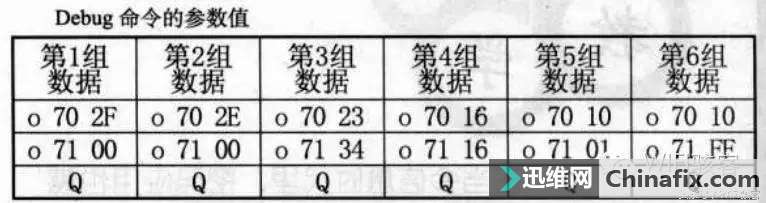

一、DE漏洞法
  CMOS数据的访问是通过两个I/O端口来实现的.端口70H是一个节的地址端口,用来设置CMOS中数据的地址·端口71H是用来读写7OH端口设地址中的数据内容。可以用DOS调试工具DE漏洞.COM来清楚CMOS密码.也就是用DE漏洞向端口发送数据的0命令来向70H和71H端口发送特定的数据,在DOS命令行中输入Debug 输入表中六组数据中的一组后重新启动电脑这样再进BIOS就不用输入密码了.

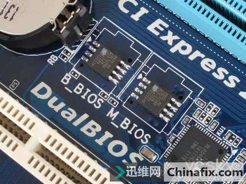

三、CMOS放电法
  打开机箱,找到主板上的电池,将其于主板的连接断开(就是将电池取下)。此时CMOS将固断电而失去储存于内部的一切信息。等过一段时间再将电池接通,台上机箱开机,由于CMOS已是‘一片空白’,它将不会要求用户输人密码,此时进入BIOS设置程序,选择主菜单中的【LOAD BIOS DEFAULT】(装入BIOS默认值)或【LOAD SETUP DEFAULT】(键入设置程序默认值)即可,前者以最安全的方式启动计算机,后者能使计算机发挥出较高的性能。
  放电法要重新设置CMOS中的所有参数,很不方便.最后介绍一种简便易行的方式,当然这种方式只适用于一部风电脑哦,关闭计算机,打开机箱,找到并拔下硬盘上连接通讯接口线,接通电源后启动,就能绕过CMOS的口令设置了。这是因为当系统的硬件配置变化时,系统能够不需要需输人口令自动进入Setup程序.当然也可以变动其他的硬件设置,如拔掉声卡等.
