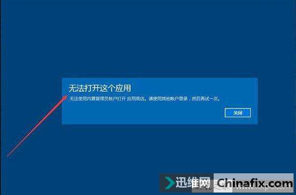

  Win10系统中,打开某程序的时候,系统提示“无法打开这个使用,无法运用内置管理员账户打开程序...”,那么遇到Win10无法运用内置管理员账户打开程序怎么办?下面小编来分享一下win10无法打开这个使用搞定方式。

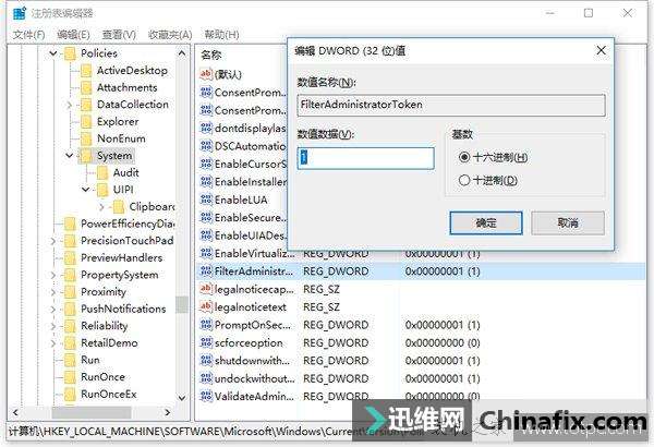

  3.在注册表右侧栏找到FilterAdministratorToken,双击后将数值数据修改为“1”之后点击“确定”。
Win10无法运用内置管理员账户打开无法打开这个使用搞定方式
  注:若你在注册表右侧栏没有找到“FilterAdministratorToken”,则需要手动在右边空白处点击鼠标右键,新建 DWORD(32位)值,并更名为FilterAdministratorToken,将其数值数据改为1。
