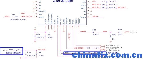

    今天拿到一台可以开机的宏基,就是没有声音,插入耳机时,系统还会提示检测到耳机插入,可惜耳机还是没有声音。查看了所有的软件设置,还默认了BIOS依然不行,看来就只有拆机看了,机器拆开是进水了,声卡芯片正好在触摸板的按键下面,四面的脚都有发霉的迹象,悲剧啊!厂家要是在这弄个贴纸就好了挖!
       跟客户报好价格,开始维修了,先用酒精清理,然后就加焊针脚,开机测试还是一样,看来这次钱不是好挣得,于是找到图纸。说实话,关于声音这块电路我修的不是很多,脑子里也没什么很清晰的维修思路。一般遇到这种情况,我都会坚持一个维修思路,就是先查供电,再时钟,然后再复位。就是因为这个思路,才使我坚持探索和学习。
       一般这种故障,我是这么想的,扬声器无声,要查的一般有声卡芯片,功放芯片,要是耳机也没声音,那重点也就要查声卡芯片了,如果耳机有声音的话,那就只要先查功放芯片了。那么现在的故障应该查声卡芯片,先上图,查1脚有3V,9脚3V,25脚5V都正常的然后查南桥过来的线路的对地阻值,11,10,8,5,6脚对地全是303,又是好的,27脚VREF有2.4V,正常

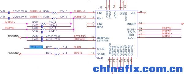

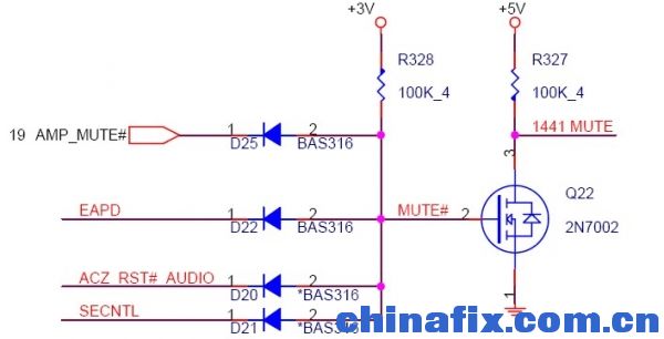

在旁边看到一个"MUTE#“的英文,我知道这个是静音的意思,于是就分析了一下这个电路,实测Q22的2脚是3V,那么1441 MUTE就是低电平,貌似正常的
最后没辙了,更换声卡芯片,他奶奶的,好了

哈哈。牛人就是牛人啊。不过
能识别到声卡硬件。就不用查 5 6 8 10 11了
引用 龙下江南 2010-11-14 17:14
回复 月饼 的帖子
恩,以后我就知道了,只要芯片可以发出VREF,故障还有的话,就差不多可以更换芯片了

那到底哪个MUTE#  3v正常吗?正常应该是多少啊?说一下,让大家学习一下啊、?
