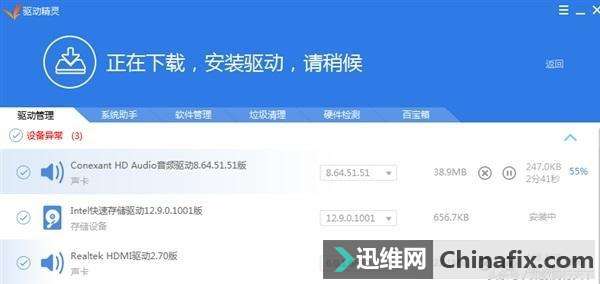

常见问题二:显示花屏,看不清字迹
  此类问题一般是由于显示器或显卡不支持高辨别率而造成的。自己下载一个鲁大师或者驱动精灵更新一下驱动试试,或者重新安装一下驱动

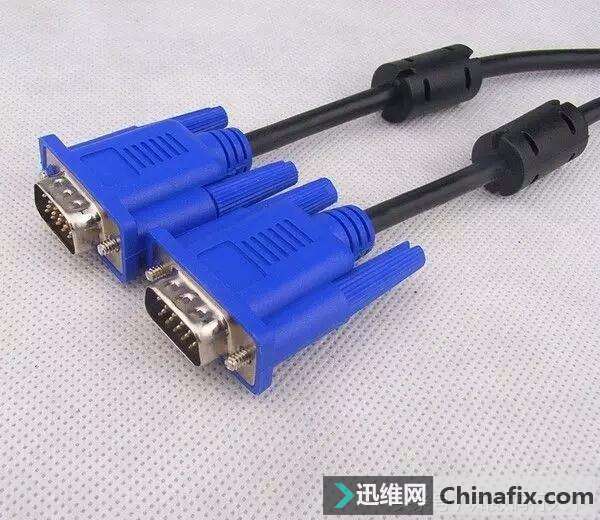

常见问题三:颜色显示不正常,此类问题一般有以下原因:
  1. 显示卡与显示器信号线接触不良 ,不行就换根

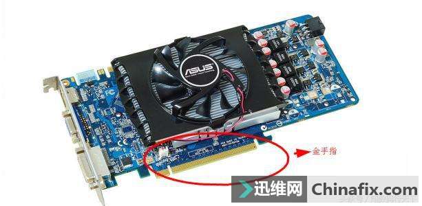

常见问题五:屏幕出现异常杂点或图案
  此类问题一般是由于显卡的显存出现问题或显卡与主板接触不良造成。需清洁显卡金手指部位,用橡皮擦擦吧。
电脑技术:显卡常见问题现象以及排除方式大全!
金手指
