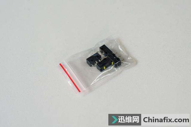

  但是玩家却还不满足,认为这样一款高颜值的鼠标,还可以再进一步优化,于是:他为了这款鼠标特意上淘宝买了世界最顶级的微动,松下绿点微动,特点是按键轻,清脆,犹如键盘上的青轴,按键轻,清脆。但不一样于青轴的是,韧性非常强,寿命是现在普遍微动的最高寿命,2000万寿命,可以说得上是鼠标中的青轴手感,黑轴寿命。

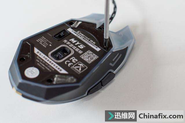

  下面就开始拆解鼠标:
鼠标还能这么干!极限玩家教你怎么换微动

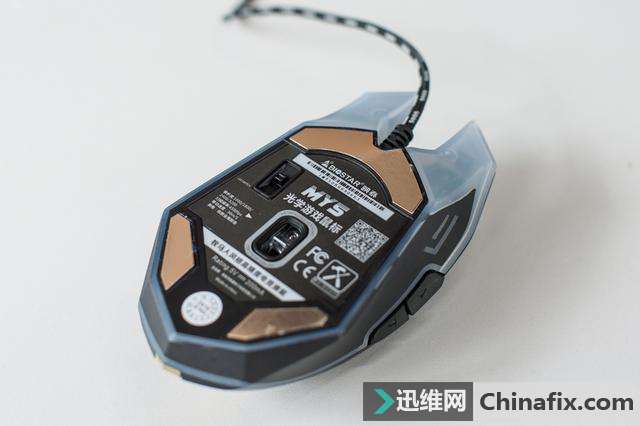

  先用美工刀把鼠标脚贴,撬下来
鼠标还能这么干!极限玩家教你怎么换微动
  三个脚贴全拆光:
鼠标还能这么干!极限玩家教你怎么换微动
  之后把螺丝拆下:
鼠标还能这么干!极限玩家教你怎么换微动

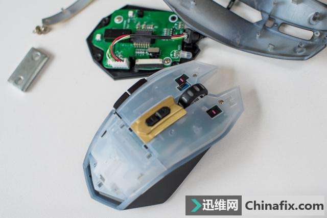

  拆下底部后,鼠标打开内里的样子:
鼠标还能这么干!极限玩家教你怎么换微动
  上壳也拆掉,微动已经见到,此时可以看到红点的微动(华诺):
鼠标还能这么干!极限玩家教你怎么换微动

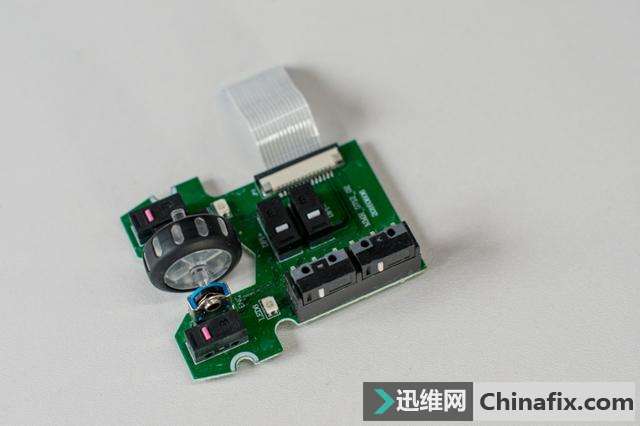

  现在只差拆PCB下来了:
鼠标还能这么干!极限玩家教你怎么换微动
鼠标还能这么干!极限玩家教你怎么换微动
  拿出烙铁:
鼠标还能这么干!极限玩家教你怎么换微动
  将两个微动拆下来:
鼠标还能这么干!极限玩家教你怎么换微动
  将松下的绿点微动换上,确认没有连击:
鼠标还能这么干!极限玩家教你怎么换微动

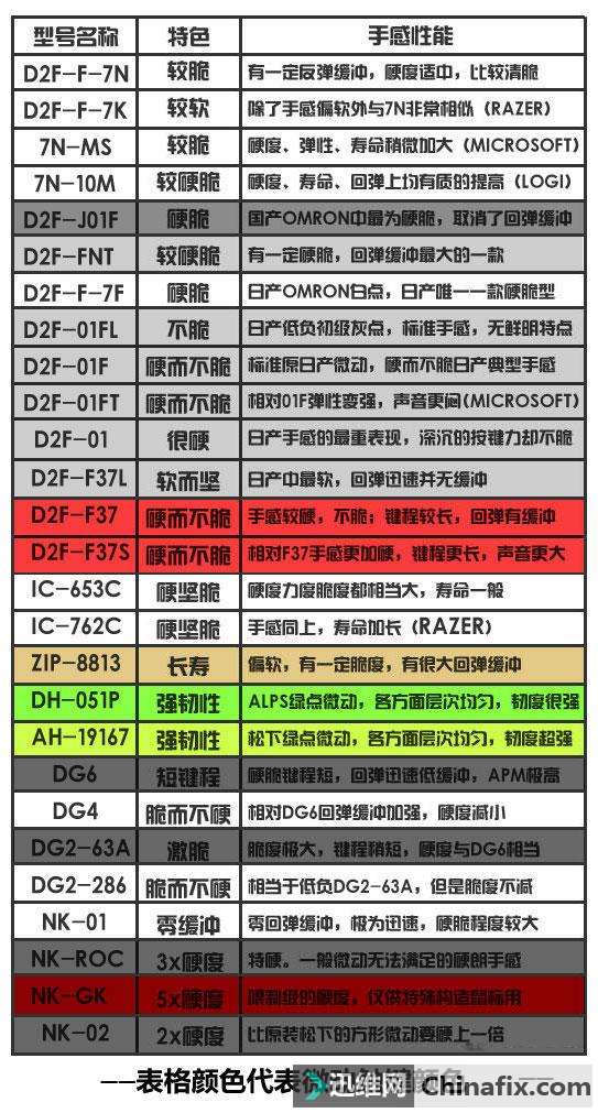

  最后为大家奉上市面上微动的一些细节,对有志于手动更换微动的同志们希望能起到小小的参考之用:
鼠标还能这么干!极限玩家教你怎么换微动
