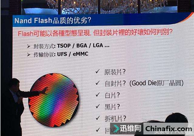

  在发布会上群联董事长潘健成为我们揭开了固态硬盘的行业机密,解释了什么叫原装片、自封片、白片以及黑片和拆解片等名词,所谓 “原装片”就是闪存原厂封装检测,打上原厂标的就叫原装片。第三方的芯片封装测验厂从原厂购入晶圆后进行封装得到的就是自封片,是不允许打原厂标的,它和原装片的分别主要是在封装和测验环节不一样,但原始晶圆是一样的。
群联发声为自身正名,望黑芯同业者自重
  业内对于“原厂闪存”一词并没有一致的明确定义,而正以原厂闪存名义宣传的固态硬盘里实际运用的既有原装片也有自封片,甚至还包括了相当数量的二手拆解片、降级颗粒。
  大家平时说的白片与黑片,是从闪存品质上来划分的。白片中包含了很多降级片,即品质一般,有可能需要降速或降容运用的芯片;黑片是应该被报废的垃圾,可靠性非常差。拆解片与回收芯片则是从颗粒来源来说,属于垃圾回收范畴,往往还会粉饰成全新原厂颗粒欺骗消费者。以上这些用牺牲品质换成本的方式是不可取的。
  自封片省的则是封装部分成本,由于自封片与白片、黑片一样不能打原厂标,所以在外观上自封片并不被很多玩家所信任,也正是这个原因让很多国产固态硬盘厂商宁可去伪造原厂标。

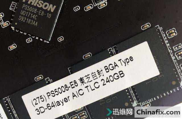

  对于固态硬盘运用的闪存,潘健成在会上指出:最优秀的自然是闪存厂商的“原厂封装”芯片,但这些大都由闪存厂保留运用或优先供给服务器等领域。然后是自封片——也就是群联运用的闪存,是从Toshiba采购原厂完整晶圆,自行切割封装,从中剔除瑕疵芯片(白片)、不合格芯片(黑片),品质比拆解片、回收芯片更有保障。
