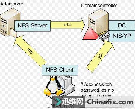

  NIS本来是用来辅助Unix网络系统的中央身份验证和授权机制。当然它还可以处理其他任务,例如集中管理网络共享文件、主机名和其他网络配置数据。基本上,任何可以被压缩成文本文件的内容都可以通过NIS共享,比如账号、密码、文件系统都可以用NIS来管理。--这是摘录,简单说就是nis架构的环境下,同一个nis域账号可以登录不一样的linux客户端。环境相似下面

  NIS 提供的 /etc/passwd,/etc/group 以及 /etc/hosts 等 ASCII 格式档案的信息, NIS Server 会将前述几个ASCII 档案内容复制成为 DBM 数据库格式的档案,当用户由个人计算机联机到 NISClient主机尝试登入时, NIS Client 将会到 NIS Server 去查该用户的账号与密码,以做为用户登入验证的依据。
