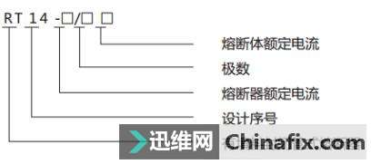

  圆筒形帽熔断器
  外形为圆筒形, 额定电流至100A的配电装置中作为过载和短路保护之用。

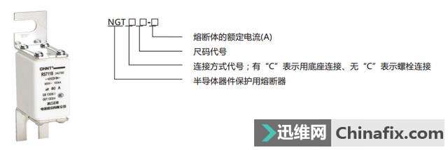

  快速熔断器
  快速熔断器主要用于半导体整流元件或整流装置的短路保护。由于半导体元件的过载能力很低。只能在极短时间内承受较大的过载电流,因此要求短路保护具有快速熔断的能力
