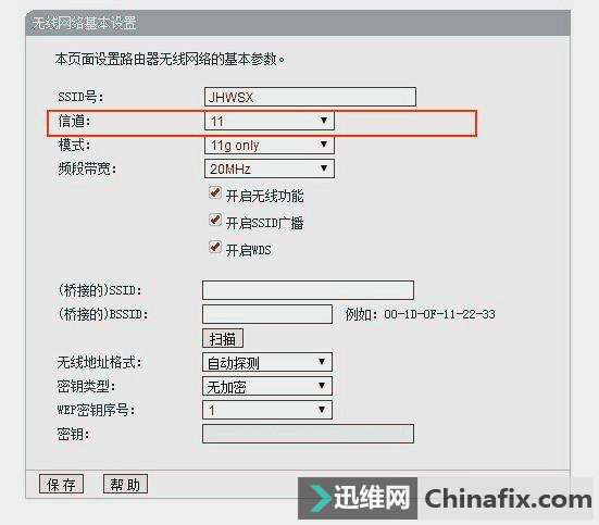

  3找到(无线设置),然后点击打开,在右边出现的(开启WDS)选项打钩。
wifi总是很慢,100M宽带却是1M网速体验!我教你搞定
  4:再点击扫描按钮。

  在回到上面的页面
  看下你自己的信道。
  wifi无线网最好的信道:1.6.11
  这时候避开刚才看到的那前三个信道
  用别的信道
  假如最多的是1和11,自己的设置成6就可以了
  你也可以参考别的信道。
  再把取消打勾WDS,然后点保存就可以了。

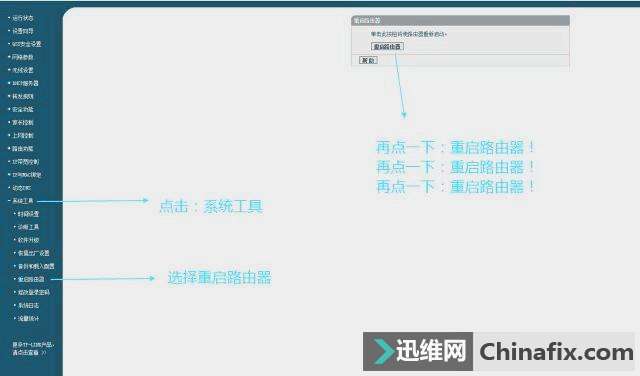

  这时候能看到左边有显示:
  选系统工具,再点重新启动路由器就可以了。这样就设置完成了。
