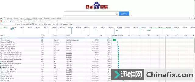

  HTTP协议(HyperText Transfer Protocol,超文本传输协议)是用于从WWW服务器传输超文本到本地浏览器的传送协议。它可以使浏览器更加高效,使网络传输减少。它不仅保证计算机正确快速地传输超文本文档,还确定传输文档中的哪一部分,以及哪部分内容首先显示(如文本先于图形)等。

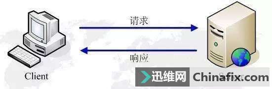

  HTTP是一个使用层协议,由请求和响应构成,是一个标准的客户端服务器模型。HTTP是一个无状态的协议。可以运用chrome浏览器的开发者工具进行抓包。

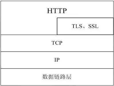

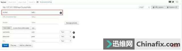

  HTTP是基于TCP/IP的关于数据如何在万维网中如何通信的协议。可以在GET加上request body,给POST带上url参数,没有技术问题,可以自行测验一番哈。
如图Postman允许在post增加参数
