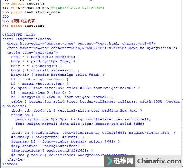

  1.用python模拟get请求

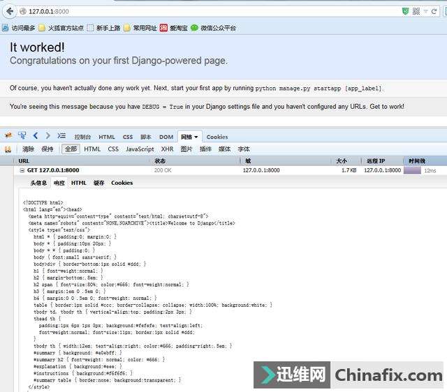

  在浏览器中访问该使用http://127.0.0.1:8000,并通过firebug看下网络请求
技术干货:Python之模拟http请求测验
  一个get请求,状态码为200,然后响应了一些html,用python来替代浏览器模拟试试吧。

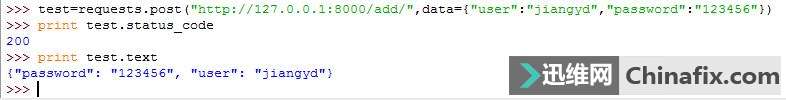

  用python模拟的get,获得返回的状态与内容都是与浏览器一致的,只是html没有渲染出界面来。

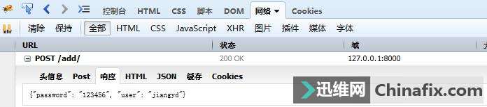

  2.用python模拟post

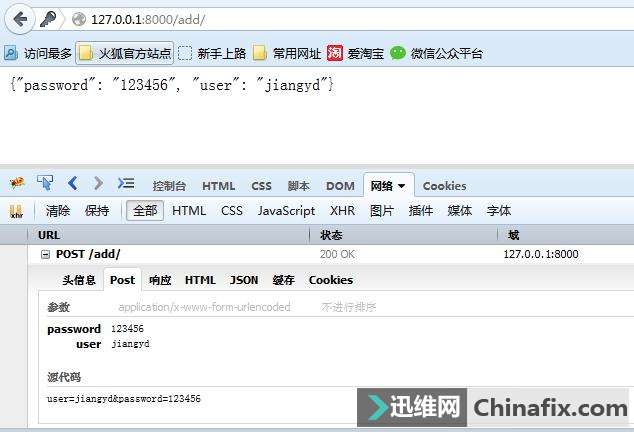

  在浏览器中输入页面http://127.0.0.1:8000/index/,然后在输入用户与密码,点击提交
  看下网络请求,是在运用post向http://127.0.0.1:8000/add/提交数据,参数是user,password
  看响应内容
  看起来好好的样子,有没有感觉这个post有问题,看起来很容易被伪造啊,

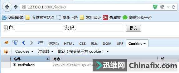

  嗯,存在跨站请求伪造漏洞,在cookies里面加个token看看

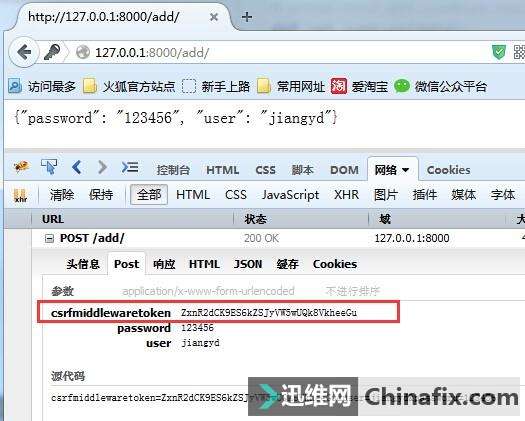

   有了csrftoken以后,我们再来试试提交,会发现post提交内容中多了个参数,这样是不是安全了一点

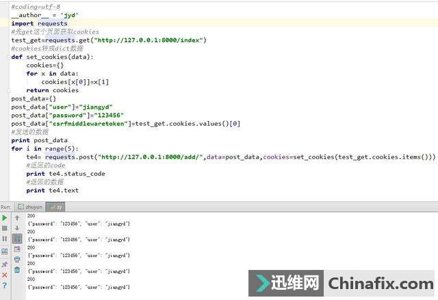

  再来用python试试吧
  用户和密码的值我知道,但是csrfmiddlewaretoken的值我不知道啊,这怎么弄呢?
  仔细观察就会发现,csrfmiddlewaretoken的值其实就是cookies里面的csrftoken值
  而csrftoken这个值在访问http://127.0.0.1:8000/index就会有了(其实就是服务端返回这个值的)
  总结:python能够用request库模拟http协议请求,get,post,加cookies.
