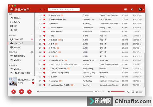

  当我听到一首喜欢的歌,我会先去询问,或者用网易云音乐的歌曲识别功能识别出来。确认是同一首歌曲无误后,点击「喜欢」将它添加到播放列表里,然后它便会自动同步到我的电脑上,方便我之后在电脑上的相关操作。
  当然,网易云音乐没有版权的歌曲,我会在其他音乐平台进行搜索,例如 QQ 音乐、虾米音乐等。不用在乎哪一个平台更加好,而是在乎我想听的歌能下载到。

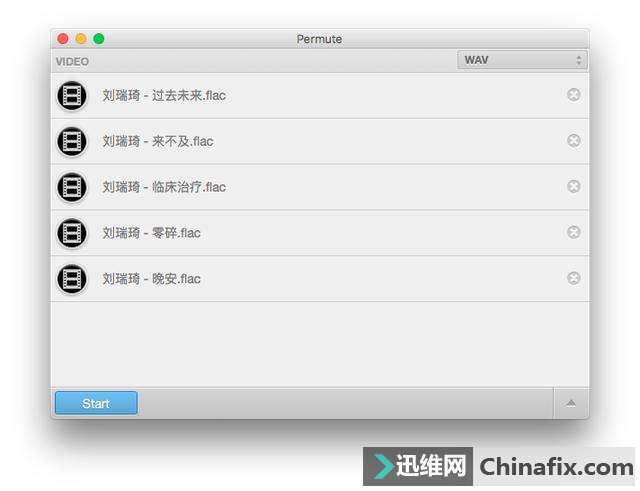

  从各大音乐平台下载下来的无损音乐文件格式,大部分都是 flac、ape 等(吐槽一句,虾米竟然是 mp3,但实际上用普通播放器是放不出来的),需要转码才能导入到 iTunes。
  在这里我先运用 Permute 2将 flac、ape 文件转换为 iTunes 支持读取的 wav 格式(根据网上资料显示,wav 和 flac 之间的差别非常小)。
不喜欢在线听歌,我是如何用 iTunes 管理本地曲库的

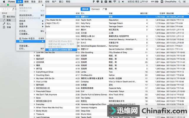

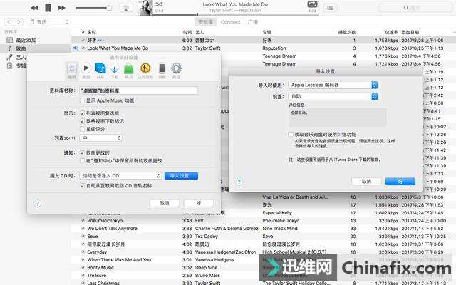

  转换完成之后,将 wav 格式拖入到 iTunes 资料库里。但是在这里我们还需要经过一步的转码,因为 wav 格式在 iTunes 里是不支持添加封面的。因此,我们要把它转换成苹果的无损文件 —— Apple Lossless。
  选中刚导入的歌曲,点击右上角「文件」,然后选择「转换」,再点击「创建 Apple Lossless 版本」,等待 iTunes 处理好之后,我们就获得了最终需要的音乐文件。
  这时,你就可以把先前的 flac、wav 等格式文件一起扔进废纸篓了。
  注:如果你的 iTunes 里没有这个选项,请在「iTunes - 偏好设置」里,在下方找到「导入设置」,然后在「导入时运用」的选择框里选择「Apple Lossless 编码器」。

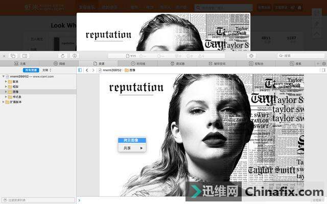

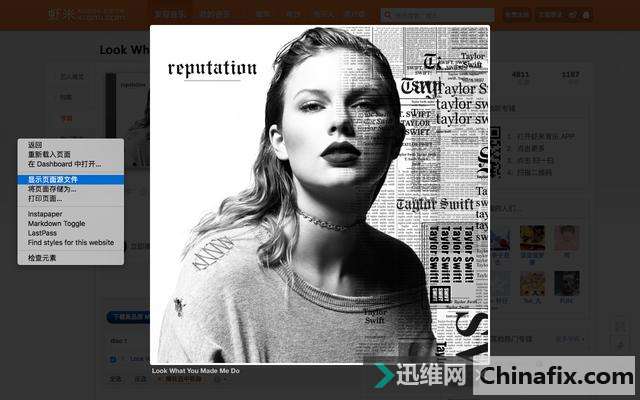

  这里需要重点表扬虾米音乐。虾米音乐上的专辑封面尺寸相比起其他平台而言会高一些,并且下载起来也简单快捷。因此,我大部分的专辑封面都是从虾米抓取的。
  在 Safari 中打开虾米音乐的网页版,搜索到相关专辑的页面,然后点开专辑预览大图。这时,在网页任意位置右键,选择「显示页面源文件」。
  然后,在弹出对话框的左侧选择「图像」,之后往下滑,找到专辑封面的大图,右键点击「拷贝图像」,我们就将高清的专辑封面抓取下来了。

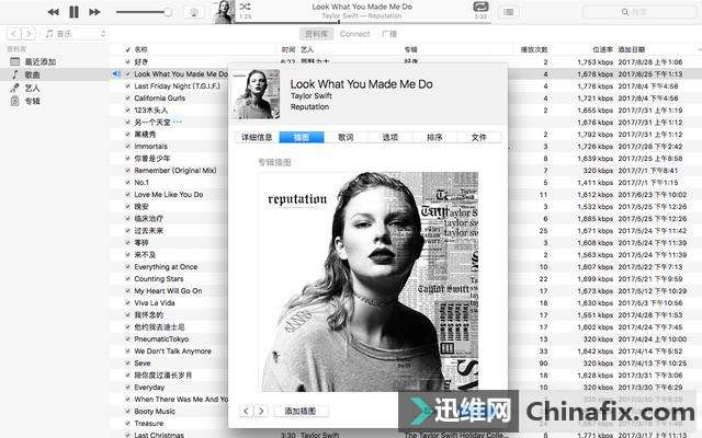

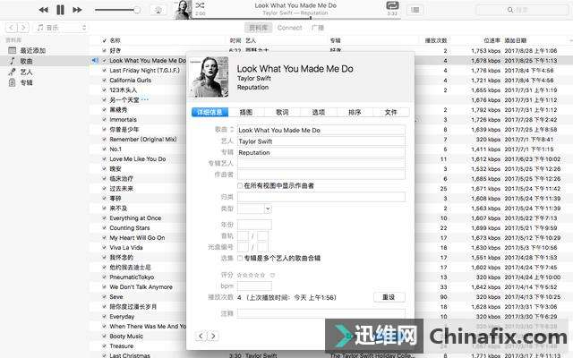

  接下来我们回到 iTunes,右键点击刚刚准备好的音乐文件,选择「显示简介」,再选择「插图」。然后,用粘贴快捷键 Command + V 粘贴刚刚复制的专辑封面图像,添加专辑封面的工作就完成了。

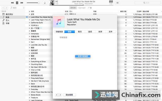

  注意,这里是不能右键的。右键没有粘贴的选项,只有一个「获得专辑封面」。

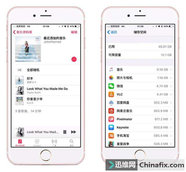

  不过需要提醒一点,用上面方式处理过的音乐文件体积会比较大。一是音乐本身是无损格式,二是高清的专辑封面也会占用一定空间,32G 以下的设备还是需要谨慎运用的。
  当然,你也可以只添加最近放进 iTunes 的歌曲,毕竟刚放进来的大部分都是喜欢听的。
在任何地方享受音乐

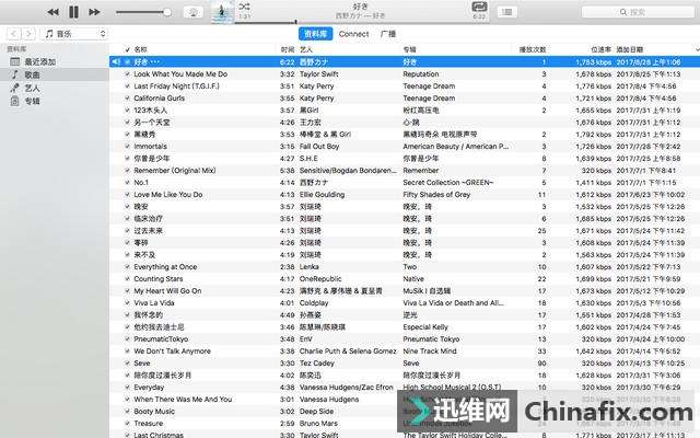

  现在要做的,就是享受你已经分类整理并添加好封面的音乐了。我在 iTunes 里是根据添加日期来排序,这样可以第一时间听到最近最喜欢的歌曲。

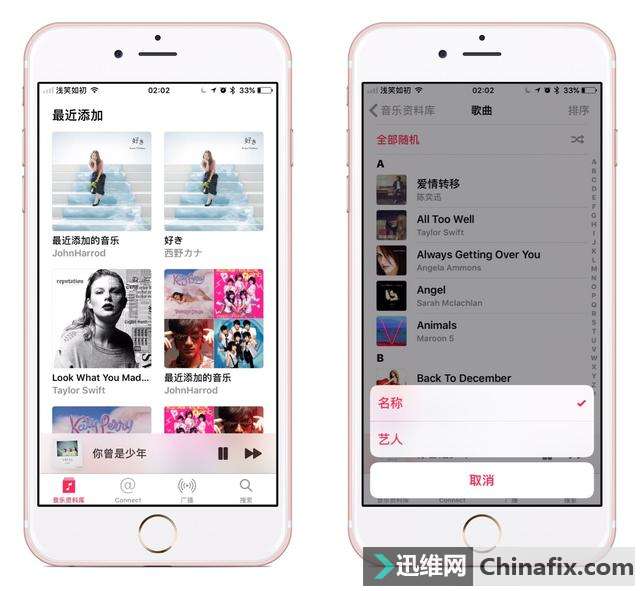

  不过在 iPhone 上,「最近添加」的功能仅仅只能用于排序专辑,而不能用于排序所有音乐。

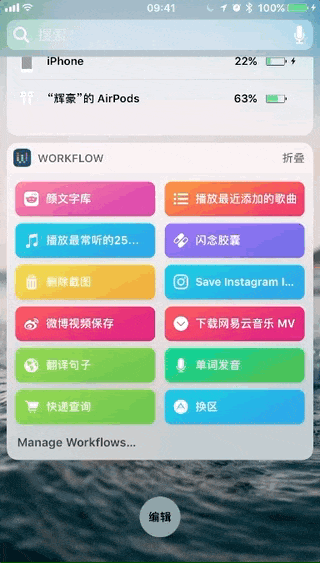

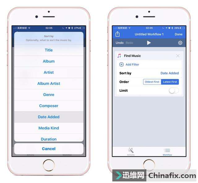

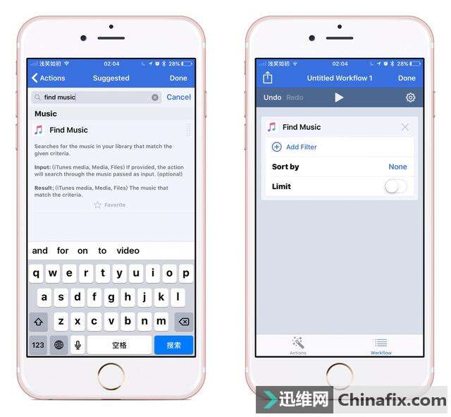

  因此,我们需要借助一个 Workflow 来实现。利用 Workflow 里 Find Music 的功能,简单三步就可以将最近添加进来的音乐做成一个播放列表(也可以下载我 做好的 Workflow,记得改一下 Author 的名字)。
  我们在 Workflow 里新建一个 Workflow(嗯?怎么感觉怪怪的…??),然后在左划的界面找到 Find Music,添加到右边的流程里。
  点击「Sort by」,然后在弹出的选择框里选择「Date Added」,并在下方的「Order」选项中选择「Latest First」。

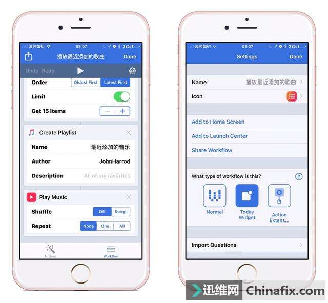

  完成上面的操作之后,再回到左边的功能添加界面,找到「Creat Playlist」和「Play Music」,将它们依次添加到「Find Music」下方。然后填写相关的播放列表信息,我填的是「最近添加的音乐」,你可以根据自己的喜好来修改。
  最后,保存这个 Workflow 即可。每次运行这一个 Workflow 时,它便会读取音乐库中的文件,按照最近添加的日期排列,创建「最近添加的音乐」播放列表,并自动开始播放音乐。
