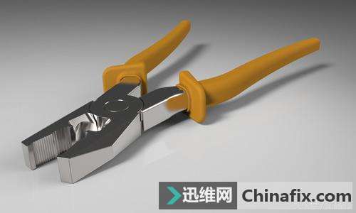

  一、钢丝钳
  钢丝钳,别称老虎钳、 平口钳 、综合钳,是一种工具,它可以把坚硬的细钢丝夹断,有不一样的种类。用于掰弯及扭曲圆柱形金属零件及切断金属丝,其旁刃口也可用于切断细金属丝。
生活小技能!三种常用电工钳运用事项盘点
钢丝钳
  运用钢丝钳注意事项:
  1、在运用钢丝钳过程中切勿将绝缘手柄碰伤、损伤或烧伤,并且要注意防潮。
  2、为防止生锈,钳轴要经常加油。
  3、带电操作时,手与钢丝钳的金属部分保持2cm以上的距离。
  4、根据不一样用途,选用不一样规格的钢丝钳。
  5、不能当榔头运用。

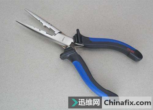

 二、尖嘴钳
  别名:修口钳、尖头钳、尖咀钳。它是由尖头、刀口和钳柄组成,电工用尖嘴钳的 材质一般由45#钢制作,类别为中碳钢。含碳量0.45%,韧性硬度都合适。钳柄上套有额定电压500V的绝缘套管,是一种常用的钳形工具。
  尖嘴钳运用灵活方便,适用于电气仪器制作或维修操作,又可以作为家庭日常修理工具。
生活小技能!三种常用电工钳运用事项盘点
尖嘴钳
  运用尖嘴钳注意事项:
  1、绝缘手柄破坏时,不可用来剪切带电电线。
  2、为保证安全,手离金属部分地距离应不小于2cm。
  3、钳头比较尖细,且经过热处理,所以钳夹物体不可过大,用力时不要过猛,以防破坏钳头。
  4、注意防潮,钳轴要经常加油,以防止生锈。
  5、运用时注意刃口不要对向自己,运用完放回原处,放置在儿童不易接处的地方,以免受到伤害。

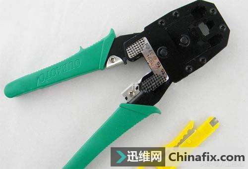

  三、剥线钳
  剥线钳是内线电工、电动机修理、仪器仪表电工常用的工具之一,用来供电工剥除电线头部的表面绝缘层。剥线钳可以使得电线被切断的绝缘皮与电线分开,还可以防止触电。
  运用剥线钳时,把待剥导线线端放入相应的切口中,导线的绝缘层即被剥落并自动弹出。
生活小技能!三种常用电工钳运用事项盘点
剥线钳
  运用剥线钳注意事项:
  1、根据缆线的粗细型号,选择相应的剥线刀口
  2、将准备好的电缆放在剥线工具的刀刃中间,选择好要剥线的长度
  3、握住剥线工具手柄,将电缆夹住,缓缓用力使电缆外表皮慢慢剥落
  4、松开工具手柄,取出电缆线,这时电缆金属整齐露出外面,其余绝缘塑料完好无损。
