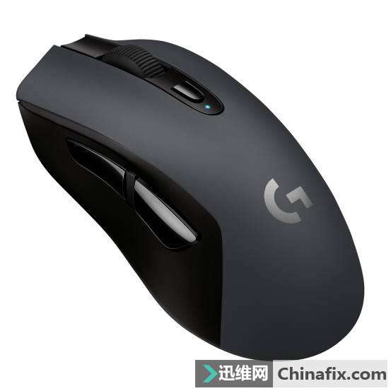

  先来看看鼠标吧,无论是《英雄联盟》的走位,技能施展方向,还是《守望先锋》《CS:GO》的枪支准心,都是由鼠标来进行定位,所以鼠标可以说是职业玩家最不会忽视的外设,一般的2.4GHz无线鼠标刷新速率在8ms左右,而且在这个比较拥挤的无线频段,相对也是更容易被干扰。
  而罗技G603规划了高低两档能量模式,日常运用时可设置为低模式,维持8ms刷新速率,当进入到电竞游戏里时,玩家可开启高模式,这时候报告率会直接飙升到1ms,与USB有线连接一致,而这一技术被罗技成为LightSpeed技术,小狮子在《守望先锋》里运用有线游戏鼠标、高报告率模式G613和低速率模式G613进行了对比,低报告率模式下遇到激烈团战时时不时会有一丝丝“准心跟不上手速”的感觉,但开启到高报告率模式后这种感觉就显著减弱了很多,与有线相比基本没有差别,的确挺黑科技的。
电竞开启无线时代!罗技G613/G603游戏键鼠测评

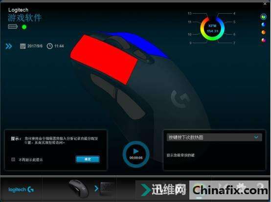

  除此之外,G603预置了4档DPI可调,在罗技游戏软件里还可以调整每一档的具体DPI数值,最大可达12000DPI,新一代的Hero传感器支持零直线修正,体现在游戏里就是准心可以很精确地还原鼠标移动的轨迹,这对于狙击战来说实用性挺高的,大多数无线鼠标,即便是高端办公无线鼠标都很难做到这一点。
  电池续航方面,G603采用的是2节五号电池供电,实际上只放入1节电池也能工作,所以电池还成了一个配重模块。安装2节电池时,低速率模式最长可运用18个月,而高速率模式则可以坚持500个小时,这也说明真正进入电竞状态时,低延迟真的是相当耗电。除此之外它还支持蓝牙连接,所以这一只鼠标就能控制两台设备,只需按一下底部切换按钮就能切换,当然,蓝牙模式的刷新速率就低多了,7.5ms~11.25ms,适用于日常娱乐办公。

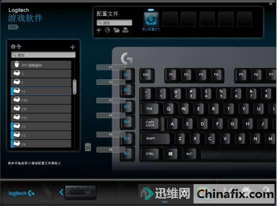

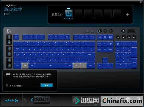

  功能键方面,G613有6个宏命令自定义键,好好运用会大大提升游戏操作顺畅度,在进入游戏后还可以开启专用的游戏模式,在罗技游戏软件里可以设置进入游戏后禁用哪些按键,比如有些游戏按下会弹出游戏界面的Win按键等。而专用的媒体控制键在连上Win 10系统后就会自动识别功能,方便开关扬声器,调节音量并操作影音播放APP功能。
