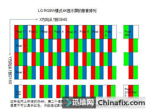

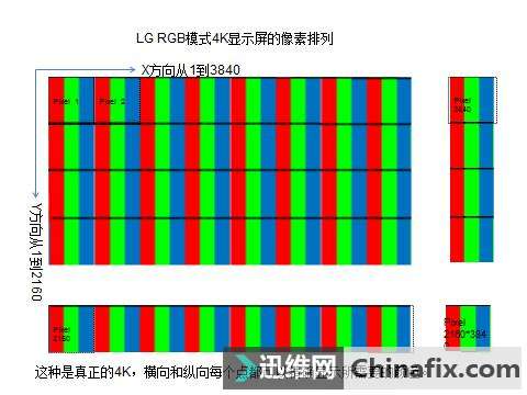

  四可以看看屏幕规格中是否带有“rgbw”的字样,真4K一般像素排列都是rgb方式。
朋友说买到一个伪4K电视 真假应该看这2点!不懂被坑!
真4K
  RGB色彩模式是工业界的一种颜色标准,是通过对红(R)、绿(G)、蓝(B)三个颜色通道的变化以及它们相互之间的叠加来得到各式各样的颜色的,这个标准几乎包括了人类视力所能感知的所有颜色,是现在运用最广的颜色系统之一。

伪4K
  RGBW在原有RGB三原色组成像素的基础上,再增加一个白色的子像素,形成RGBW四色像素。目的是为了提升LCD对能源的有效利用,但采用这种模式,带了的一个最大问题就是单色的纯度和饱和度会下降。
一般真4K都会采用RGB色彩模式。
