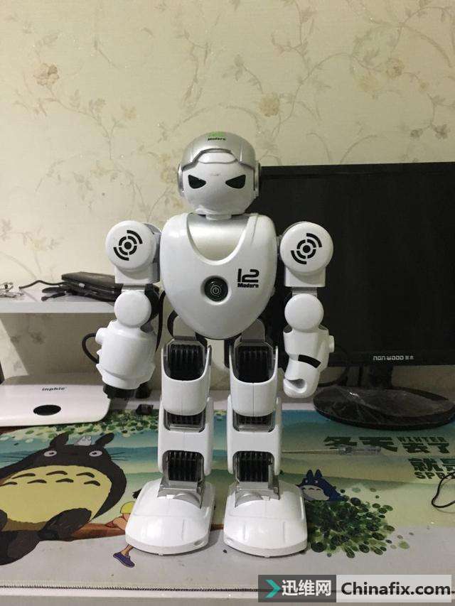

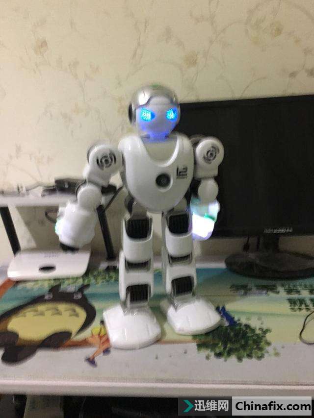

  今天下班回到家发现儿子的机器人不发声了,并且右手臂无法抬起。夜深人静,开始维修!
给孩子维修阿尔法机器人
维修前的机器人
给孩子维修阿尔法机器人
机器人的正面

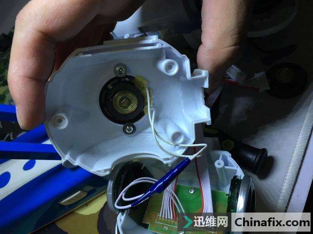

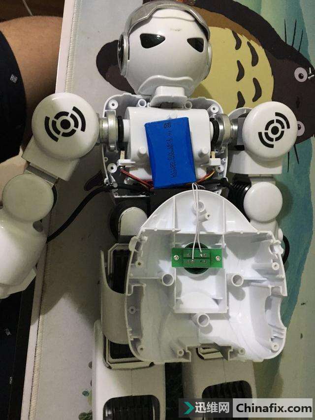

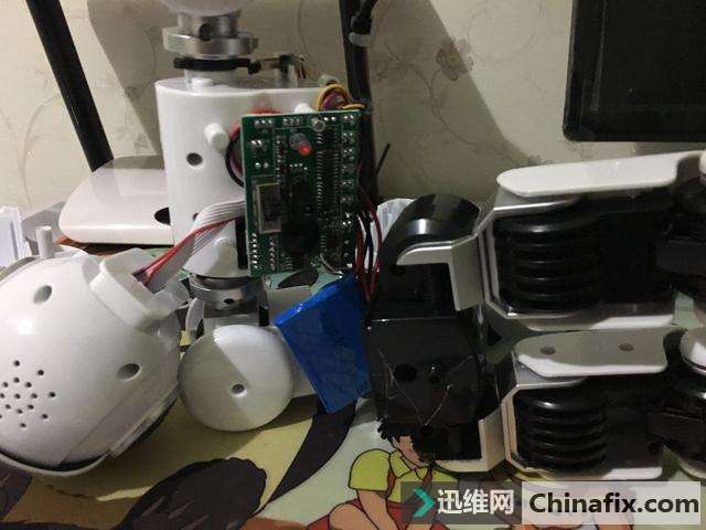

  这个喇叭在机器人的头部,所以我们把头先拿下来
给孩子维修阿尔法机器人

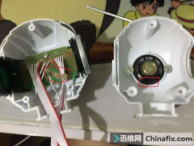

  发现问题的所在,这个喇叭的连接线路板居然被摔下来了,足以证明这个喇叭的质量是有多差。翻箱倒柜找到了个规格一样的,换上去。
给孩子维修阿尔法机器人
换好新喇叭的头部

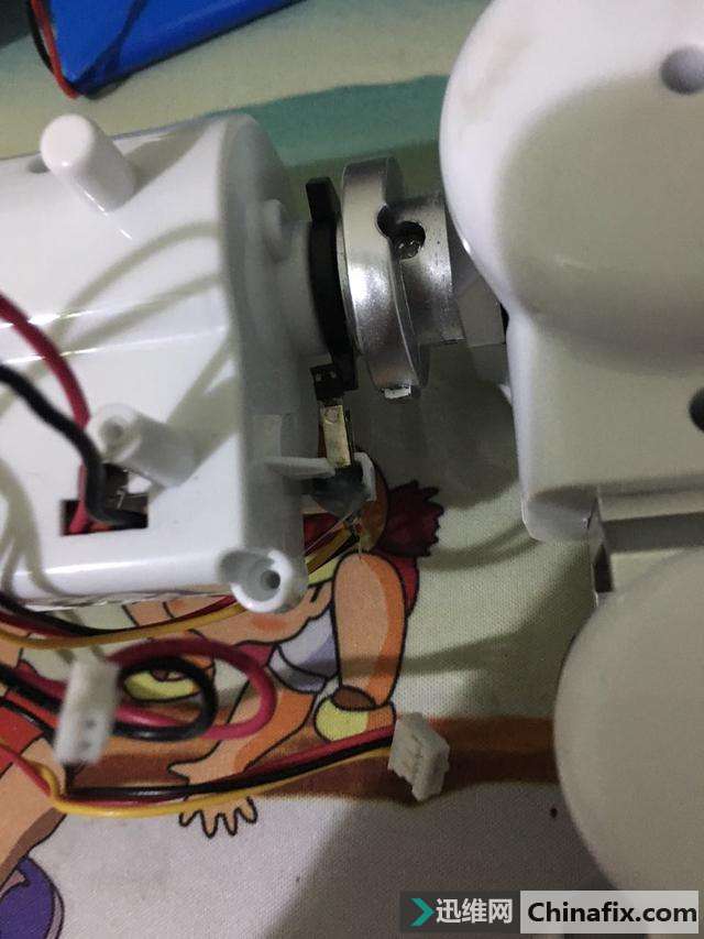

  第二个问题是右手臂无法抬起,仔细一看里面塞满的灰尘,果断清理上润滑油~~
给孩子维修阿尔法机器人
手臂转轴处

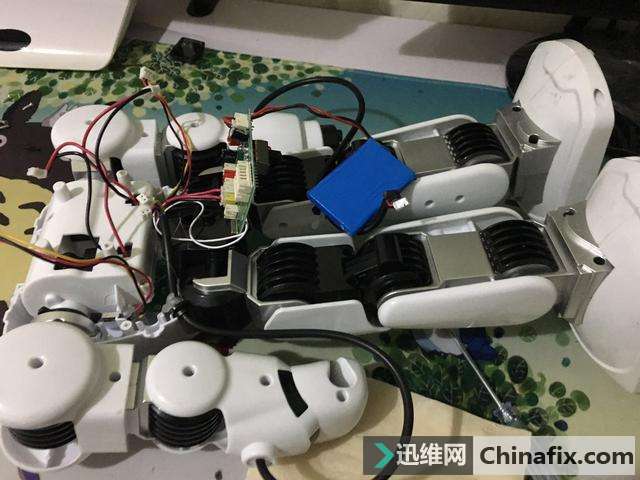

  按顺序装回去
给孩子维修阿尔法机器人
正在安装中
  安装之后测验,问题成功搞定~
