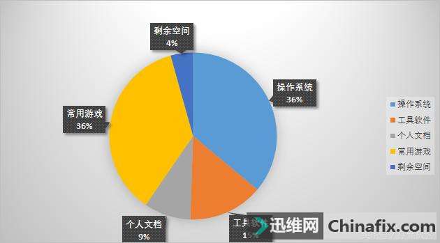

  固态硬盘比去年涨了不少,有些朋友就在想,能不能先少花点钱买块60G的小容量,等降价了再添置更大容量的固态硬盘呢?想归想,大多数玩家知道60G装完系统和常用软件就所剩无几,用起来实在紧巴,不过还真有不少玩家这样做了。

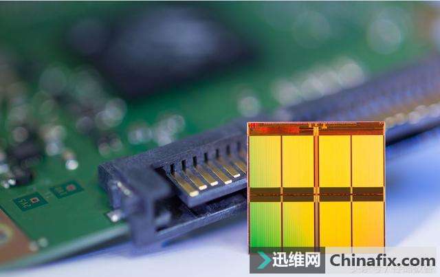

  闪存经过多年发展,单颗芯片已能提供高达64GB的容量,我们看到的每个闪存颗粒内部都是由多个芯片封装而来,单个颗粒最高容量已经达到1TB。单颗芯片容量越来越大,如果固态硬盘还做成小容量的话,内部闪存芯片数量就会非常少,以至于无法利用多通道、多CE交错等提升性能的手段,性能就会变得跟U盘一样低。为了保证性能,120G是最低起步容量,所以原厂固态硬盘已经没有60G这种容量可以选择。

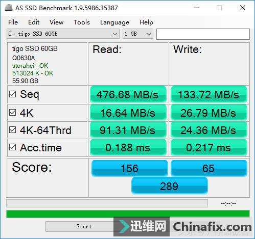

  明知如此,有些小厂牌还要是要制造60G的出来,那结果只能是个坑了:

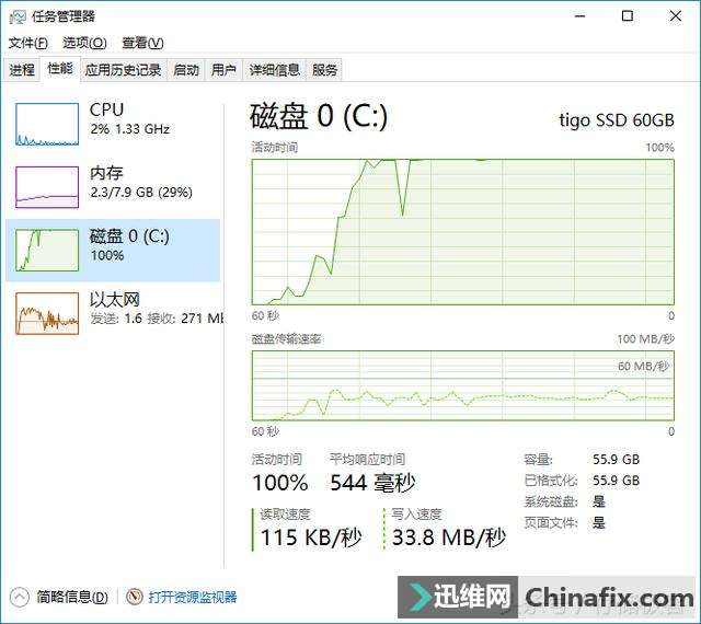

  实际运用中还会发现,这块硬盘写入30MB/s的时候硬盘占用率就100%了,不用说就知道肯定卡的厉害,买块60G优盘没准都比这个固态硬盘快呢。

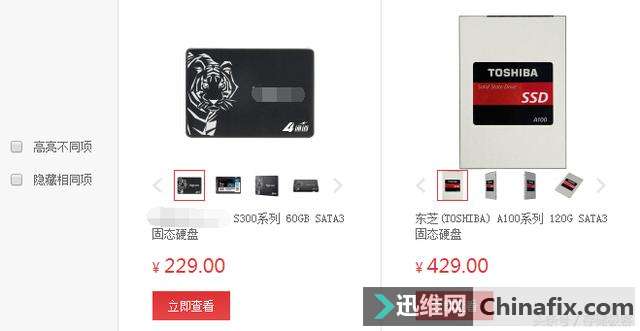

  如果你要再对比下60G和120G的差价就更要喊冤枉了,论单位容量价格,60G比120G还要贵一些。

  一块Toshiba原厂120G多出的不仅仅是一倍的容量,更有3.8倍的性能提升。买小容量固态硬盘的朋友很多都是从机械硬盘升级,想提升一下电脑响应速度,虽说预算不多不能直接买旗舰高端,但还是要保证基本体验的。

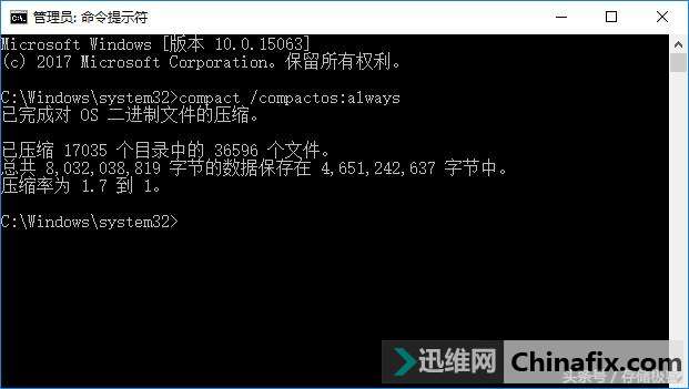

  最后给忧心固态硬盘容量太小不够用的朋友提供一个扩展空间的小妙招。开始菜单输入CMD,然后在命令提示符上右击,以管理员身份运行。
固态硬盘千万别选这种容量,买完就后悔!
  在打开的黑色命令提示符窗口中输入compact /compactors:always,然后按下回车键,静等三五分钟,直到出现压缩率为1.X到1字样为止。
固态硬盘千万别选这种容量,买完就后悔!
  运行上面的命令可为系统盘节省出3.2GB空间,它的原理是将Win程序文件夹进行了压缩,下图可见程序文件的实际占用空间小于文件原本大小。
