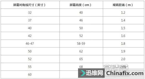

  小编以20平米卧室为例,一般长度为4-5米,根据电视屏幕最佳观看距离表可以看到40-50寸电视,最佳观看距离在1.5米-1.9米以内,符合我们推算的卧室大小。
卧室电视怎么选?尺寸、距离大有学问
  若主卧在15-20平米之间,根据卧室长宽距离,选择40寸或42寸电视,可以满足舒适度以及最佳观影距离。
小贴士
  现在大多数的屏幕比例为16:9,所以采用换算方式:屏幕高度=对角线(我们常说的屏幕尺寸)x 0.4903,再进行单位换算,屏幕高度(cm)= 屏幕高度(英寸)x 2.54,观看距离(cm) = 屏幕高度(cm)x 3,得出以上电视尺寸与观看距离推荐表。

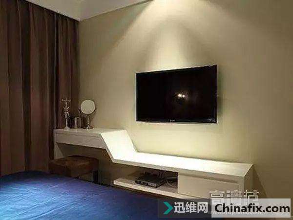

电视安装方式因地制宜
卧室电视安装分两种方式:
01传统的放在电视矮柜上的方式。
02壁挂或嵌装方式安装,既节省空间也显得美观,同时运用也比较安全。
  作为卧室电视,小编还是推荐大伙选择壁挂或嵌装方式安装,节省卧室空间且美观。

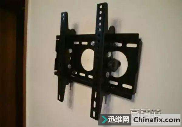

卧室电视壁挂安装需要注意以下几点:
01由于电视具有一定重量,悬挂点必须是承重墙。
02检查电源接口距离是否合适。
03在电视壁挂安装或嵌装到墙中时,必须加安全锁、螺丝固定,屏幕最好能向下倾斜18度左右,同时壁挂的液晶电视一定要与墙壁留有合适的距离,让电视有足够的散热空间。
小贴士
  大伙再购买卧室电视时,一定要注意电视是否支持壁挂安装。
