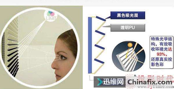

抗光幕的结构
  激光电视一般都需要运用专门规划的抗光幕布,因为激光电视需要克服环境光,带来更好的画质。激光电视幕布一般都采用特殊光学锯齿结构,锯齿结构上方为黑色的光线阻绝吸光层,下方为特殊涂料结构,可让投影影像真实回馈,创建逼真的高对比度图像,这样激光幕布有抗环境光,增加对比度的优势。
  激光电视幕布的技术原理可以这样来理解,纵使幕布上的颗粒结构和材料比价复杂,但是其本质原理其实是将激光电视斜下方照射上来的光线折射到观众的眼睛中。白墙是漫反射的效果,也就是下方的光线照到白墙之后,光线向四周发射,因此画面的亮度就会降低,而经过特殊规划的抗光幕布则是将光线集中投射到观众的方向,因此画面的亮度更高。抗光幕根据抗光原理不一样,可以分为利用物理结构实现抗光效果的,也有利用光学涂层实现抗光的。

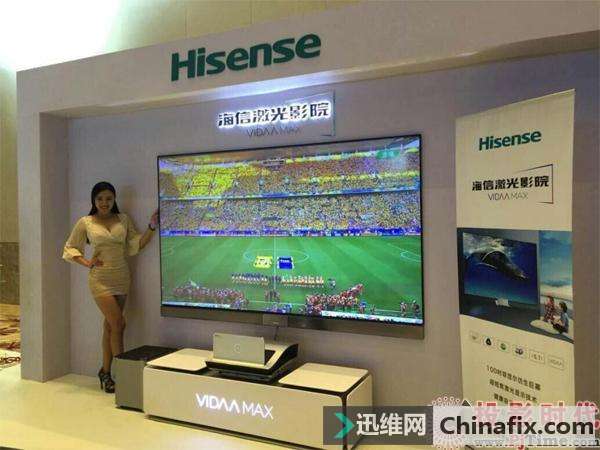

海信激光影院标配的抗光幕
  海信可以说是做激光电视的老大哥了,不仅仅在激光光学引擎上完成100%自主研究规划,在核心专利技术上取得300多项的骄人成绩。而海信激光电视搭载的是菲涅尔光学屏幕,菲涅尔光学屏是有成都菲斯特科技专为激光电视打造的。菲斯特FS系列菲涅尔光学屏幕是光学性能上最有代表性的指标,增益达到1.2,代表了现在较高的行业水平,产品形式上采用硬板金属边框的整屏规划。抗环境光干扰,明亮的环境下也不会影响到用户观看画质质量,厚度低至10几毫米,无需电源,非常适合客厅用户观看运用。

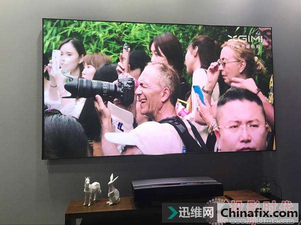

极米激光电视标配的抗光幕
  2017年6月28日,小米生态链品牌米家发布了激光电视,售价9999元,给激光电视行业投下一枚重磅*WF词语*,不过没有包含抗光幕。紧接着7月25日,极米也加入了激光电视领域,正式发布了极米4K双色激光电视T1以及1080P的极米A1和极米A1 Pro。前不仅笔者刚刚线下体验过的极米A1选择的是极米标配的100英寸抗光幕,市场售价大约在5000元左右。由此看来,大家也应该可以想到标配抗光幕和不配抗光幕的产品在售价上是有很大的差价的。
