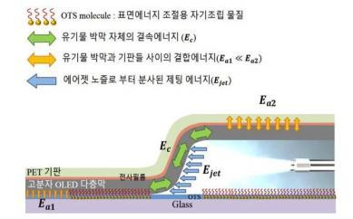

韩国国立大学的研究人员开发出一种基于高压气体喷雾的新工艺,可以快速地转移OLED层,从而可将OLED面板的制造时间缩短90%。
韩国研究人员开发出快速转移OLED薄膜新方式
新工艺采用新型喷气技术,在高压下喷洒分离气体,如氮气、氩气和空气。气体在OLED和衬底间以300m/s的速度被喷射,这降低了OLED与衬底的结合力,并增加了被转移的有机层的结合能力。这可以用于快速传输薄膜而不破坏薄膜。
研究人员表示,运用新方式转移的薄膜表面粗糙度为5.2纳米,而现行方式的表面粗糙度为473纳米。
