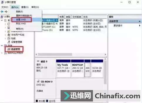

  1、先在电脑上用鼠标右键选择“管理”,在左侧选择“磁盘管理”,之后点击任务栏上的“操作”,选择“创建VHD”。
“小奥秘们”放电脑里怎么存才最安全?

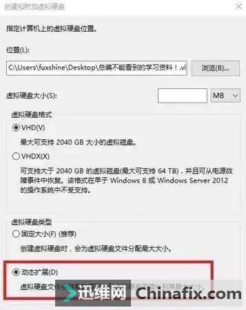

  在弹出的创建和附加虚拟硬盘对话框中设定好隐私空间的容量、储存格式以及类型。
“小奥秘们”放电脑里怎么存才最安全?
  其中虚拟硬盘类型建议大家选择“动态扩展”,可以减少第一次创建虚拟硬盘的时间。而虚拟硬盘格式可按自己的需要选用,随便哪个都行。需要注意的是:如果选择了“固定大小”在设置前一定想好“藏文件”需要多大的空间,一旦设置好了容量大小,再想扩充就很麻烦了(基本上就是按着上面的操作再来一遍了)。

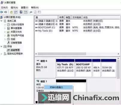

VHD创建完成后,鼠标右键选择新创建的虚拟硬盘,进行初始化。
“小奥秘们”放电脑里怎么存才最安全?

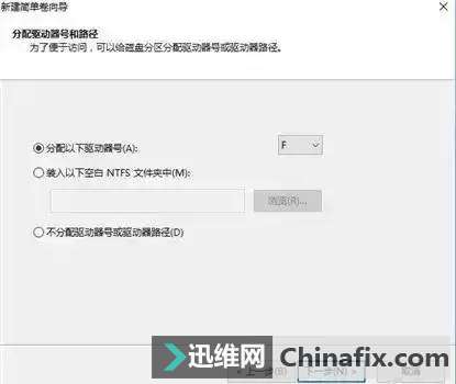

  然后继续鼠标右键虚拟硬盘进行“新建简单卷”。
“小奥秘们”放电脑里怎么存才最安全?

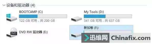

  现在我们再看“此电脑”时,就会看到多出来的虚拟硬盘了。
“小奥秘们”放电脑里怎么存才最安全?

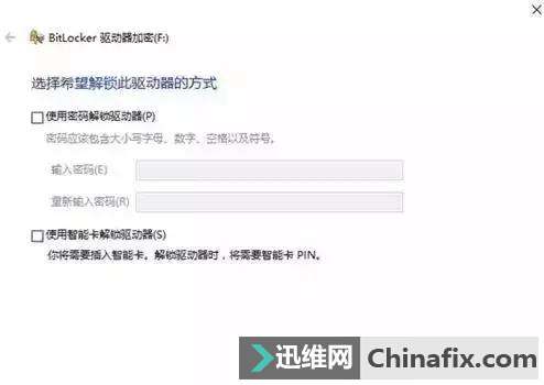

  大家此时用Win自带的BitLocker对其进行加密,按着弹出窗口的提示操作,完全没有障碍。
“小奥秘们”放电脑里怎么存才最安全?
  设定隐私空间密码或者运用智能卡解锁。
“小奥秘们”放电脑里怎么存才最安全?
