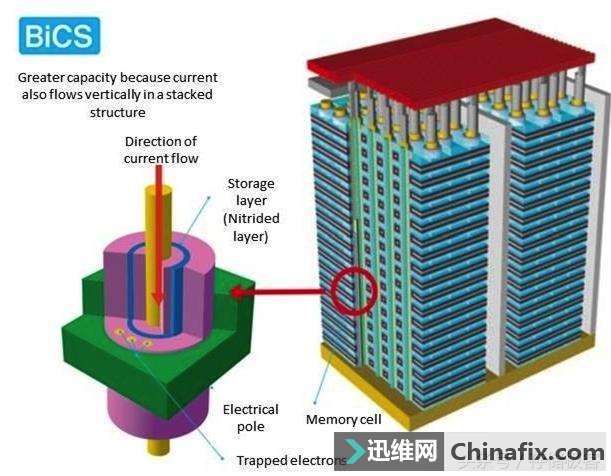

  3D闪存:堆叠层数更高的3D闪存

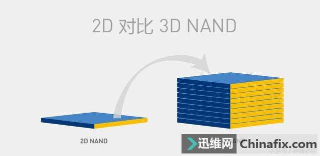

  Toshiba于1987年发明了NAND闪存并在1991年将其量产,开创了闪存的世界,也为日后固态硬盘的问世创造了基础。多年来通过缩小制造工艺,闪存的容量不断增长,单位容量成本也逐渐降低。直到24nm工艺之后,工程师发现继续缩小制造工艺的空间有限了,极限可能会是10nm左右:再小的话就无法保持足够数量的电子来完成数据记录功能。扩展容量只能从平面扩张转为立体堆叠。
今年下半年固态硬盘能不能降价就看这些了

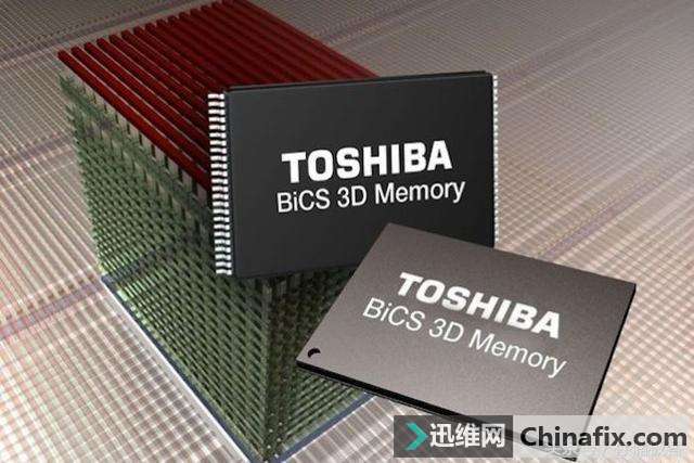

  2007年6月12日三维闪存堆叠技术由Toshiba首次宣告,距今已有10年之久。而3D闪存实际使用于固态硬盘则是最近几年的事。早期的3D闪存工艺不成熟,在相当长的时间里成本比原本它希望取代的2D闪存还要高。首先宣告3D闪存的Toshiba一直没有全面使用3D工艺,而是等待技术的不断成熟。
今年下半年固态硬盘能不能降价就看这些了
  直到今年,Toshiba宣告64层堆叠的BiCS 3闪存问世并投入大规模量产。3D闪存与2D闪存的成本交叉点正式到来。各家闪存原厂提出的技术细节不同,但总的来说都是尽可能堆叠更多层结构:层数越高,单位容量成本越低。

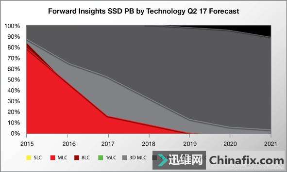

  3D QLC横空出世,将与96层BiCS 4一同到来:
  如果说闪存原厂全数进入3D时代的消息还不够令人振奋,Toshiba几乎在同一时间宣告了将3D QLC引入固态硬盘的计划。3D QLC将最早于2019年出现,并在2021年前占据10%左右市场。
今年下半年固态硬盘能不能降价就看这些了

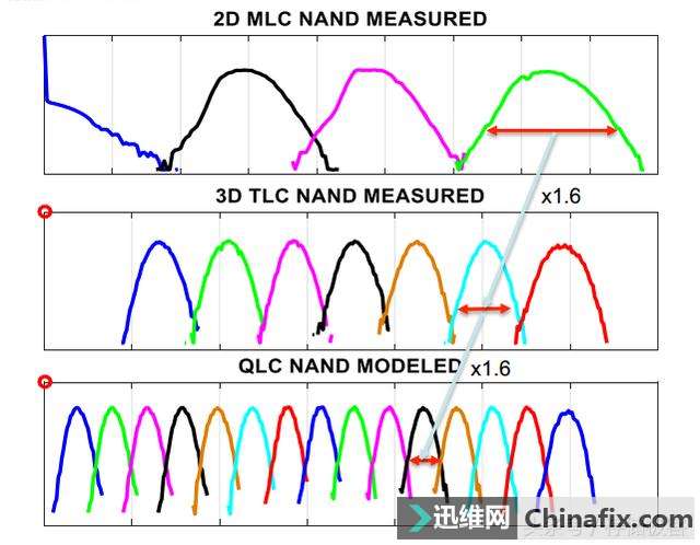

  对于QLC耐久度问题,其实主要关系到纠错难度的增长。在同样的电压范围内,过去MLC只需用4种电位表达2个比特,当前TLC运用8种电位表达3个比特,而QLC则将运用16种电位表达4个比特。
今年下半年固态硬盘能不能降价就看这些了

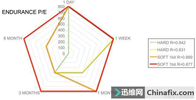

  就现在的纠错技术而言,已经能在实验室中实现800PE磨损状态下数据保存6个月以上。Toshiba的目标是将3D QLC耐久度提升至1000PE可断电保存数据1年后再将其推向市场。

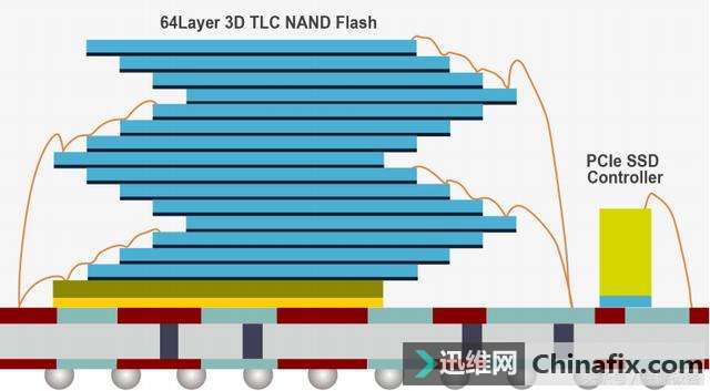

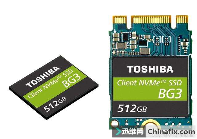

  未来固态硬盘将越来越小这是毋庸置疑的,在标准M.2规格之外,ToshibaBG3固态硬盘已开发出16*20 BGA规格。
今年下半年固态硬盘能不能降价就看这些了
  麻雀虽小五脏俱全,ToshibaBG3在一颗芯片当中既包含闪存又包含了主控与缓存,支持PCIE3.0接口和NVMe协议,性能比SATA固态硬盘更强。

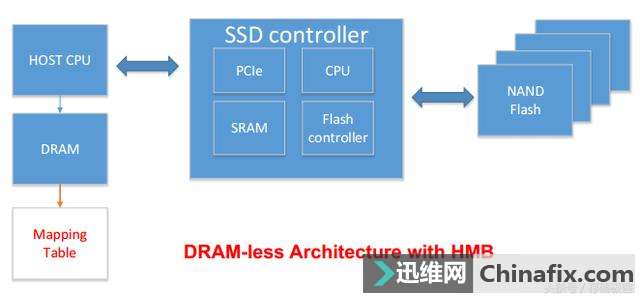

  借助于最新NVMe 1.3协议的Host Memory Buffer特点,BG3还能通过向系统借用内存扩展缓存容量,提升读写性能。
