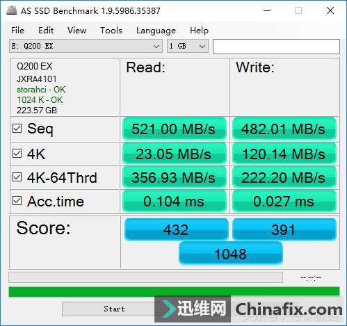

  AS SSD Benchmark测验:
  TLC固态硬盘的AS跑分并不差,借助于SLC Mode的帮助,达到1000多分毫无压力。
买TLC固态硬盘值不值?一文秒懂
  而MLC固态硬盘通常在跑分上也没有特别的优势,ToshibaQ200EX 240G的AS跑分同样在1000分出头。
买TLC固态硬盘值不值?一文秒懂
  想通过AS快餐测验找到答案是不现实的了。
