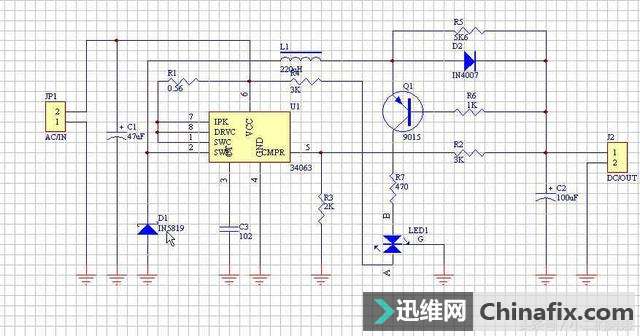

充电器指示灯是如何变化颜色的?一张图秒懂
  如果对三极管的工作原理了解的 想必看到这张图就应该知道充电器的工作原理,一般充电器的工作原理是稳压限流。根据检测到的充电电流变化来实现红转绿的,不同容量的蓄电池所要设定转灯的电流值不同。这都是比较简单的 ,有些复杂的是通过mcu来控制灯的变换。
  最主要的是要了解在充电时D2 IN4007上的压降就可以解释充电器指示灯有红转绿色的原理了。

引用 维殇轻谈 2017-9-4 11:29
用比较器,滞回比较器。。。
