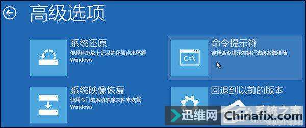

  1、进入Win10系统的问题修复界面(重复强制关机可进入),再进入「高级选项」→「命令提示符」。

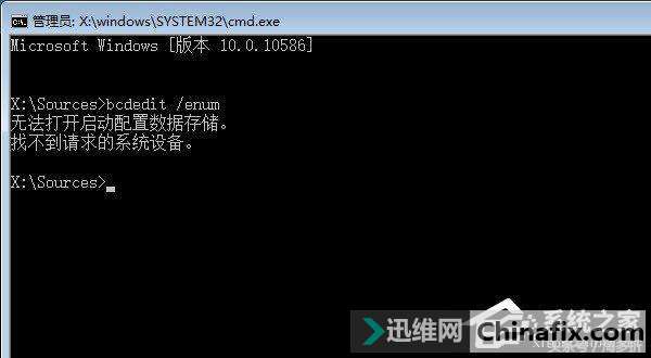

  2、执行:
  bcdedit /enum
  命令,如果看到如下图提示,说明引导记录已经破坏。
Win10如何手动修复系统引导文件?

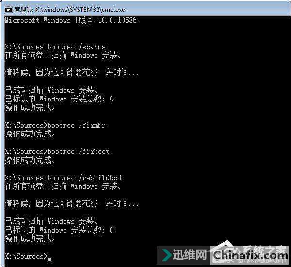

  5、最后依次执行如下命令修复 Win10 的主引导记录并重建 BCD 配置文件:
  bootrec /scanos
  bootrec /fixmbr
  bootrec /fixboot
  bootrec /rebuildbcd

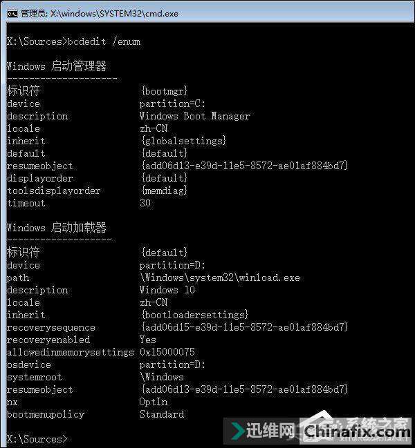

  6、修复完成之后再次运用:
  bcdedit /enum
Win10如何手动修复系统引导文件?
