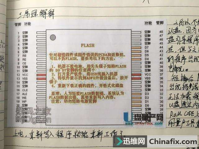

  再说一下不认盘的量产步骤:
  一、拆开U盘,插入xp系统的电脑(虚拟机也可以)
  二、短接flash储存器的29与30管脚(下方附录flash储存片的管脚图,认真对应哦)
  三、此时神奇的发现,居然有反应了,认盘了。
  四、芯片无忧检测型号、下载量产工具、量产成功。

flash的管脚图,我是不是很认真,哈哈哈

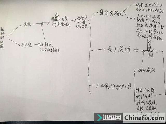

  这些都是正常能量产,假如量产过程中出现问题该怎么办?下面看我的绝杀,自创逻辑图。
  量产过程中出现问题如何搞定?
  量产过程中遇到集线器错误,不支持的flash等棘手的问题该怎么搞定?
坏掉的U盘不要扔,看完此文可复活(原创精品)
自己画的搞定办法,专业不?
  按照以上方式去维修,就算u盘是黑盘都能修好。本人亲测~~
