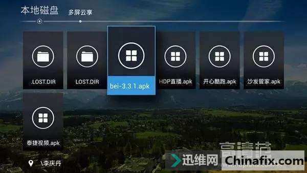

  U盘安装
智能电视机无法识别U盘中的使用怎么办?
  由于第三方软件可能会对智能电视机系统安全产生威胁,所以部分智能电视机在设置中具有“禁止第三方使用安装”的开关选项,用户若发现无法安装第三方使用,可以看下自家智能电视机是否具有此选项,并处于打开状态。

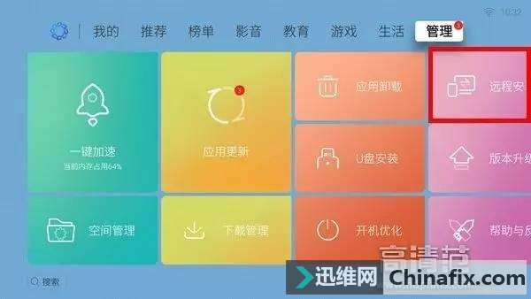

  小编以酷开U3B为例,保持智能电视机和电脑在同一网路环境下,
选择远程安装选项,同时在电脑网页输入出现的IP地址,即可将电脑上的第三方使用APK安装包,安装在智能电视机上啦。

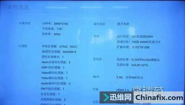

  很多智能电视机系统都设置有工程模式,此模式下不仅可以看到电视的实际参数数据,还能够打开限制第三方使用软件安装的开关,下面小编还是以酷开U3B为例,给大伙示范。
智能电视机无法识别U盘中的使用怎么办?

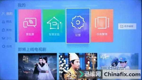

  打开系统设置页面,进入到本机“详细信息”。

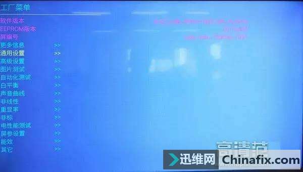

  控器依次按下“上上下下左右左右”,系统开始进入到工程模式。
智能电视机无法识别U盘中的使用怎么办?

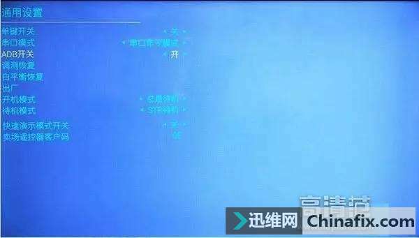

  通过通用设置,打开ADB开关,就可以解锁第三方使用安装权限了。
