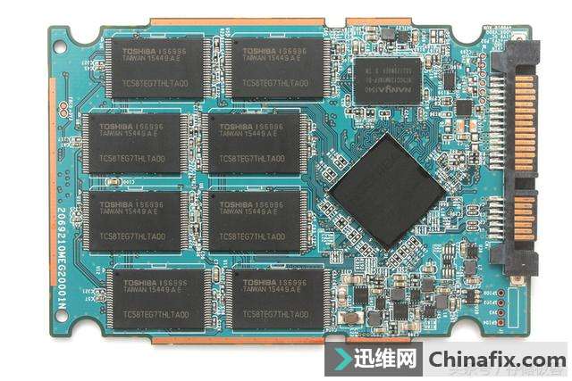

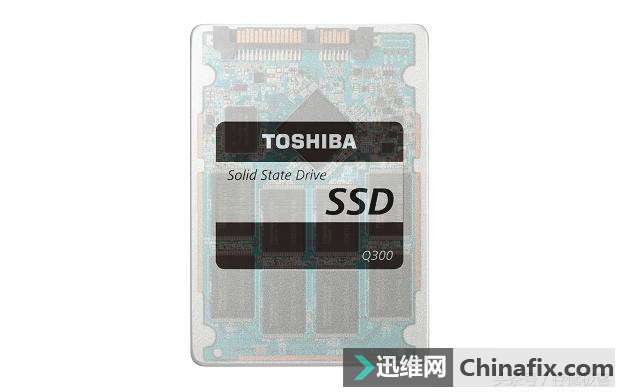

  Q300是Toshiba主流级SSD,运用TC58NC1000GSB主控搭配Toshiba原厂15nm TLC闪存,测验表明综合耐久度达到了3000PE。对于今天拆解的240G容量来说,意味着每天写入40GB可用10年以上,作为闪存发明者,Toshiba原厂TLC闪存的品质还是非常令人放心的。
写入SSD的文件数据究竟存到了哪里?直观解读闪存结构
  Q300的主控支持8通道,每通道最高支持4CE,能充分发挥并行操作优势。

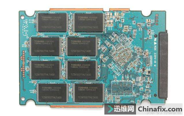

  Q300 240G运用大板电脑B,正反面共有16颗闪存颗粒,编号为TC58TEG7THLTA00,单颗容量16GB。

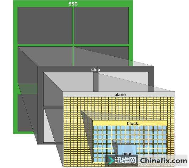

  在Plane之下又分成多个Block(块),每个Block又包含若干个Page(页)。对于闪存来说,能够读取和写入的最小单位是Page(页)。闪存不能覆盖写入,必须先擦除才能进行新的写入,而擦除的最小单位则是Block(块)。

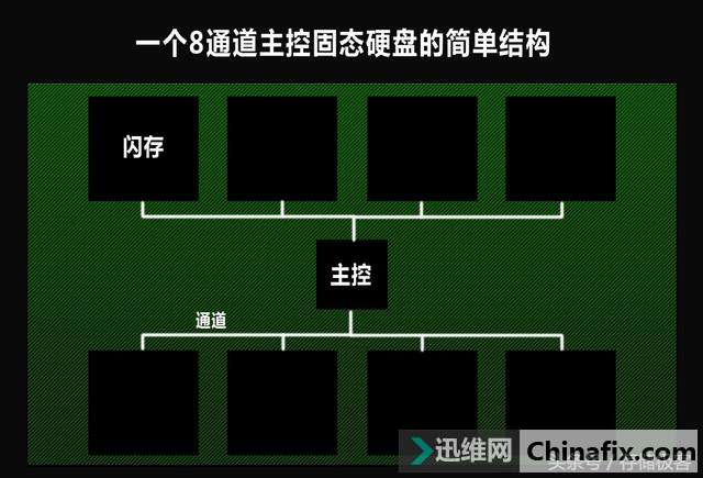

  SSD之所以要比同样运用闪存的优盘快很多,一方面是由于闪存通道的影响。优盘通常为单通道规划,而SSD主控根据性能定位不同可分为双通道、四通道和八通道多种类型。ToshibaQ300和Q200EX运用的都是最高规格的8通道主控。SSD可利用多个通道并发读写,达到相似内部RAID0的效果。

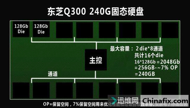

  对于ToshibaQ300 240G来说,它的每个通道对应2个128Gb Die,颗粒总容量达到2048Gb,也就是256GB,扣除7%保留空间用于优化寿命和性能,最终达到240G用户可用容量。

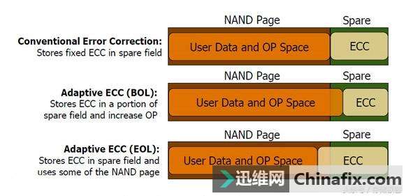

  每个Page页中多出的1.9KB容量通常是作为Spare空间,存储主控ECC纠错所需的额外信息。闪存中记录的数据允许少量出错,只要在SSD主控的ECC能力范围内,用户不会察觉到数据曾经发生过错误,一切都会被静默修复。

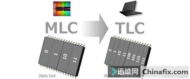

  现在MLC正全面被TLC取代,TLC每个存储单元可容纳更多的数据,但性能与寿命相比MLC还是有一定劣势,如果你日常工作中有包含Photoshop制图或Premiere视频编辑一类需要,不妨考虑Toshiba的Q200EX 240G,价格相比SAMSUNG同类产品便宜三成多,性价比表现非常出色。
