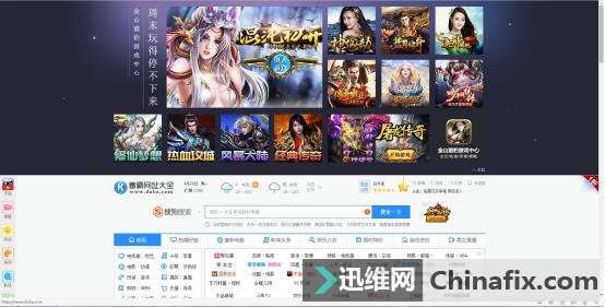

  在运用电脑时,我们一般都会在浏览器上搜素对工作或是学习相关的资料信息或是购物与娱乐。有时候面对满屏的广告,我们会出现错误的点击。有的网页会报毒,我们电脑的注册表就会被恶意修改,浏览器的首页就被锁定了!当我们需要运用浏览器时,再次打开,就变成了其他页面,这个问题小编也遇到了,小编只想说,这个简直毒瘤,看着就烦,尤其毒霸导航,简直毒瘤!
神烦毒瘤导航?让你快速学会搞定注册表被恶意锁定的问题!

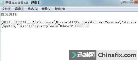

  1、在电脑桌面空白处点击右键新建一个文本文档,将以下代码复制拷贝到文件中,如图:
REGEDIT4
[HKEY_CURRENT_USER\Software\Microsoft\Win\CurrentVersion\Policies\System]"DisableRegistryTools"=dword:00000000

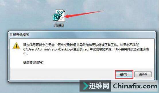

  4、接着回到桌面,双击打开.reg文件,选择是进行添加,如图:
  完成以上操作即可!
