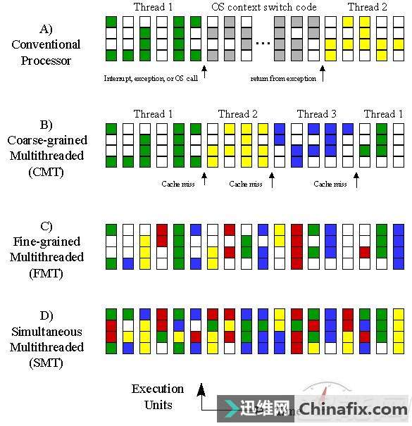

  多线程有两个主要实现方式,一个是Temporal MultiThreading时间多线程,另一个则是Simulate MultiThreading同步多线程,时间多线程还可以进一步分为Fine-Grained MultiThreading细粒度多线程与Coarse-Grained MultiThreading粗粒度多线程。
超能课堂(104):超线程/SMT多线程技术有什么用?
各种多线程技术
  CMT粗粒度多线程是最简单的多线程技术,当单一执行线程遇到长时间的延迟,如Cache Missed时,就进行线程切换,直到原线程等待的操作完成,才切换回去。
  FMT细粒度多线程比CMT粗粒度多线程复杂一些,它随时可以在每个时钟周期内切换多个线程,以追求最大的输出能力,当然,随时可以切换也是有代价的,它拉长了每个执行线程的平均执行时间。
  CMT和FMT都没有在消费级处理器上面运用,Intel与AMD处理器上运用的都是SMT同步多线程,不过NVIDIA与AMD的GPU都有运用FMT技术。
  SMT同步多线程具有多个执行单元,CMT和FMT都是在单个执行单元下的技术,不同的线程在指令级别上并不是真正的“并行”,而SMT则具有多个执行单元,同一时间内可以同时执行多个指令,可以充分发掘超标量处理器的潜力,因此SMT具有最大的灵活性和资源利用率,不过处理器也更复杂。

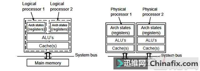

  对于单一处理器核心来说来说,虽然也可以每秒钟处理成千上万条指令,但是在某一时刻,只能够对一条指令(单个线程)进行处理,超线程技术能够 把一个物理处理器在软件层变成两个逻辑处理器 ,可以使处理器在某一时刻,同步并行处理更多指令和数据(多个线程),当然了实际效能不可实现双倍提升,毕竟干活的核心只有一个。
逻辑双核与物理双核
  可以这样说,超线程是一种可以将处理器内部暂时闲置处理资源充分“调动”起来的技术,奔腾4 HT处理器多加入了一个逻辑处理单元,这让处理器可以同时执行多个程序而共享一颗处理器内的资源,如:ALU、FPU、 缓存等,当两个线程都同时需要某一个资源时,其中一个要暂时停止,并让出资源,直到这些资源闲置后才能继续,因此超线程的性能并不等于两颗处理器的性能。

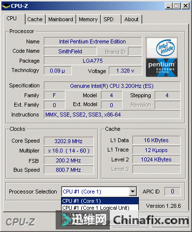

四个框框(双核四线程)的奔腾EE 840在单核还是绝对主流的2005年看起来就夸张

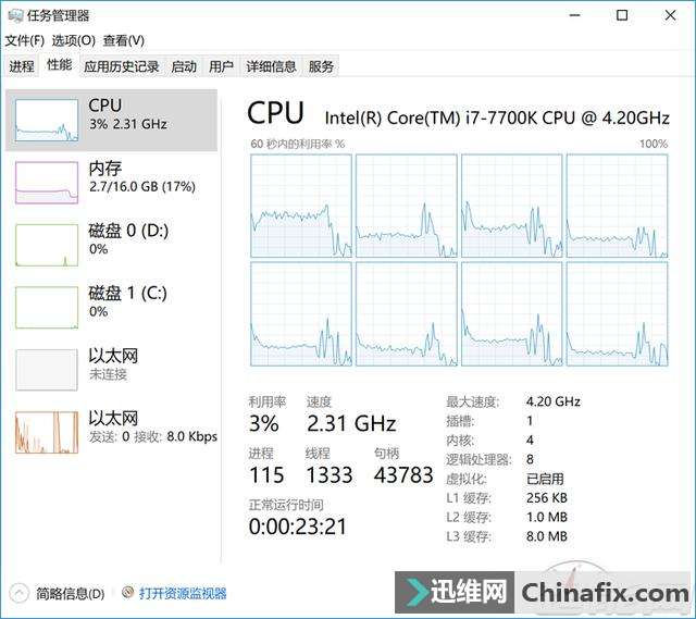

  这些问题随着这些年来操作系统和软件逐步对多核多线程进行优化得到改变,特别是Win 10系统对多线程优化相当好,操作系统的调度器设置更为科学,多核心多线程的负载更为平均,你在Win 10系统下打开任务管理器会发现 不论物理核心还逻辑核心的负载都相当平衡,除非是人为指定负载线程,否则很少会出现之前Win 7那样单核负载多核围观的惨状。

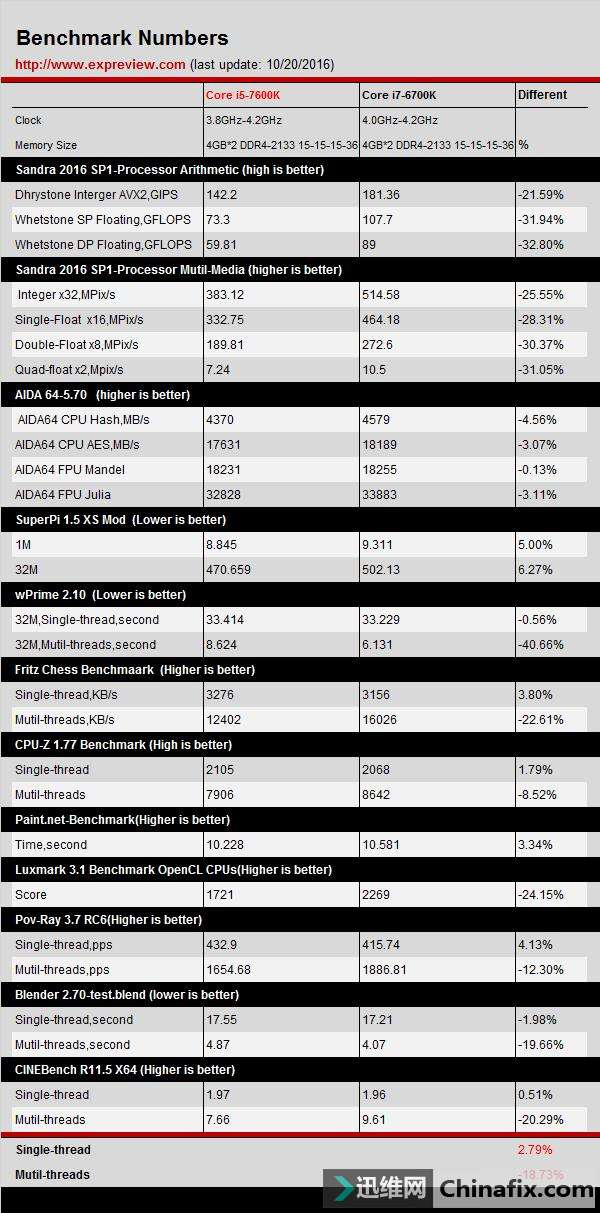

  至于超线程的作用其实还是很显著的,之前我们对比测验过Core i7-6700K和Core i5-7600K,他们俩的四核与单核Boost频率是相同的,都是4.0GHz与4.2GHz,分别就在于超线程的有无和L3缓存的大小了,至于Skylake与Kaby Lake两者是没有性能上的差别的。
  有超线程的Core i7-6700K多线程性能比Core i5-7600K好19%左右,然而超线程技术在提升处理器的利用率增大吞吐量的同时也稍微增加了单个线程的延时,如果只看单线程能力的话Core i5-7600K其实比Core i7-6700K还好2.8%左右,然而降低这么一点单线程性能让多线程性能提升这么多这其实是很划算的。
