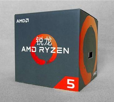

  今年AMD推出的锐龙系列的处理器可谓是大放光彩,给很多DIY玩家提供了更多选择性的硬件搭配,同时大多数都会以为核心数增加了,性能增加了,功耗也会增加,其实不然,在性能提升的同时,制作工艺也在增加,导致最终的功耗并没有增加。锐龙7最高性能的cpu也不会超过100w,intel 主流配置的cpu也就70w左右,i3与G4560的功率才60w左右,下面我把最流行的主流配置搭配和高端产品搭配的功率值写下来看一下。
