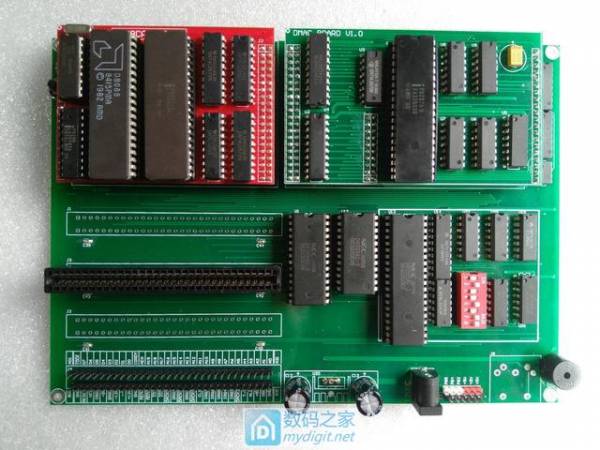

三,电脑B板规划。
  这个没什么好说了,全是线路。

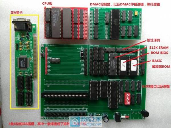

  电路板全貌(显卡是购买的8位ISA显卡,VGA)

  主板
37ee00020521c8ad9cf0

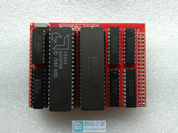

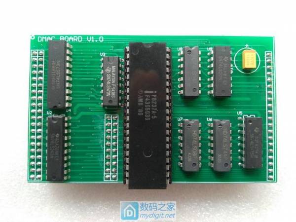

  处理器和DMAC
37e80005621557926d4c
37e8000562147bb594c6

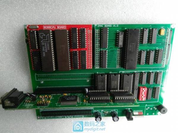

  插上显卡:
37e8000562166e3e7aa3

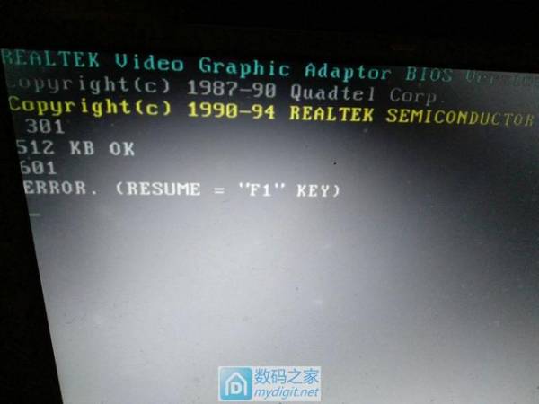

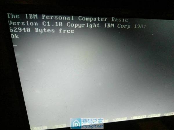

  接下来是开机,由于我找的这个VGA显示器拍摄效果不太好,只能斜角度拍,各位看官不要介意。
  前3行是显卡信息(数据由显卡中的BIOS提供),下面是显卡错误提示和IO板错误提示,512KB内存自检(这个自检是没有意义的,因为没有奇偶校验逻辑)
37ee00020523688416c9
  接下来是要开始引导系统的,但是抱歉,我找了好一段时间也没找到好的硬盘或者软盘(8位ISA卡驱动的温盘太难找了,软驱也找不到个好的)。以后找到了在补上吧。这里等了一段时间后系统找不到可引导的系统,就会直接进到BASIC解释器。
37e9000216db735372ce

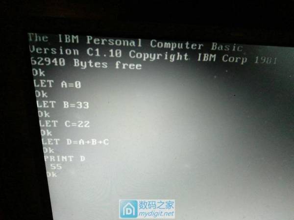

  编辑一段程序试试,还是可以运行的。
37e9000216dc5b56237e

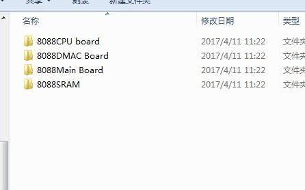

  附件需在原文查看,地址:http://bbs.mydigit.cn/read.php?tid=2058263
  附件中图纸分为4个部分,分别是主板,处理器板,DMAC板和640KB内存板。
  640KB内存扩展板上的低512KB是和板载的512KB地址重复的,意思是运用扩展板的话就可以不运用板载内存。
  其中640KB内存板是通用与8位电脑机的,也就是说大家手里有8位电脑机的话也可以运用它。
37f0000015c8b4f834fa

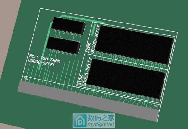

  RAM板还没制作出来,先来个3D预览吧
37ea0002031311e05d2d
  ROM BIOS和BASIC解释程序上传了,需在原帖中查看,地址:http://bbs.mydigit.cn/read.php?tid=2058263
