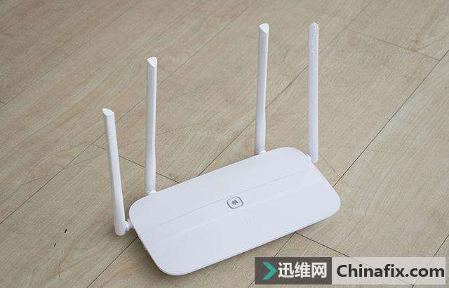

被客户端报废的路由器

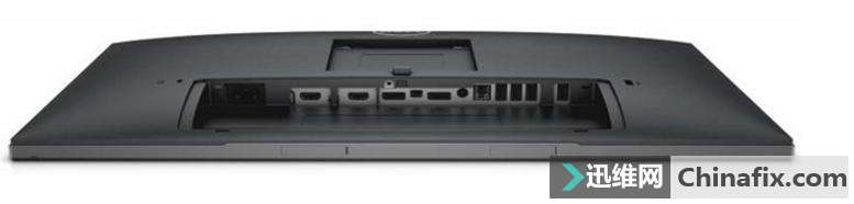

最好选择带音频输出的显示器
