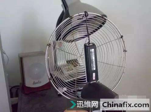

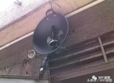

一个普通的铁锅盖,加一个USB网卡,就能轻轻松松的远距离蹭WiFi。
广大网友们的想象力十分强大,蹭网又蹭出了新高度。一个普通的铁锅盖,加一个USB网卡,就能轻轻松松的远距离蹭无线WiFi。
这位网友蹭的是自己家附近的无线WiFi,是一家交通银行的公共无线无线WiFi,自己家与银行直线距离目测不超300米,并且中间无阻隔,所以蹭网条件算比较好。

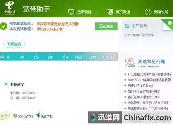

如果距离更远的情况下,就需要运用更大的锅盖了。白天平均网速可以达到95KB/秒,可以保证基本的网页浏览和聊天需要。夜间测评网速可达到257KB/秒,下载稳定。

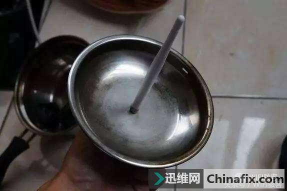

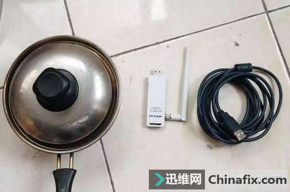

这个锅盖蹭网工具制作起来也相当简单,只需要一个锅盖、一个带独立放大芯片+可以拆天线的USB网卡,外加一根USB延长线就可以搞定。
制作过程是,先把锅盖上的把手去除;再把USB网卡天线拧下,把天线安在锅盖内孔上再拧回USB网卡上;用USB延长线插在电脑上,就可以蹭网了。

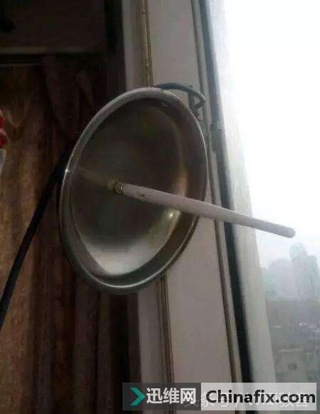

其实,网友的放置天线的角度接收到的信号是最差的,正确的角度应该是天线平贴在锅盖上。不过想要利用锅盖上的原孔位就没办法平贴天线,原帖也提供了一个思路,在没有合适锅盖的前提下,还有漏勺、蚊香盘、易拉罐等等其他工具,只有想不到,没有蹭不到。

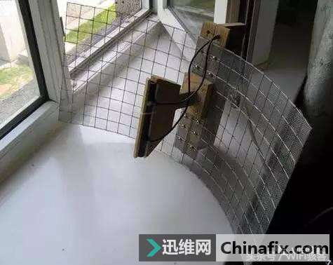

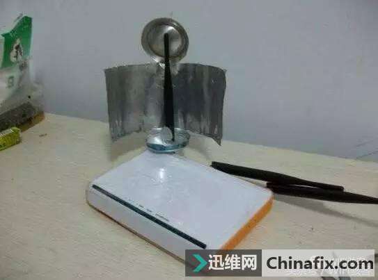

这种自制天线确实能起到增加信号的目的,下面来欣赏另外几个网友的自制天线。

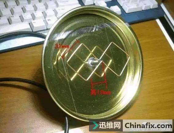

这时想起了以前自制的天线,这种方式制作天线才是最科学的,第一种是菱形的振子,菱形的长宽有一定的比例,可无线WiFi波长相关:
第二种是网状天线,扇形面积和方位调整对定向接收有很大变化。只需要有把路由器的馈线连接到这上面会有增益效果。
