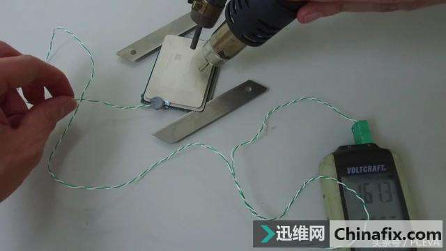

  这次开盖过程一波三折,首先需要用刀片割开四个角:
16核处理器开盖后发现原来是32核,可惜翻车了!
  对于Intel的硅脂处理器来说,刀片就能搞定战斗。而AMD显然在ThreadRipper上沿用了钎焊,接下来需要加热融化钎焊材料才能成功开盖。为了控制温度连接测温探头:

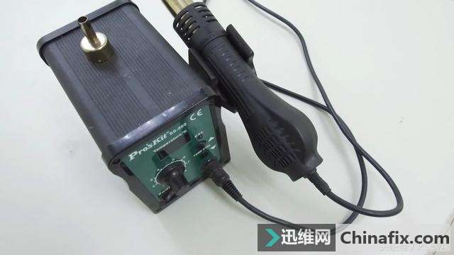

  准备用宝工的热风枪加热处理器顶盖,SS-969功率700瓦,温度从100到450度之间可调。

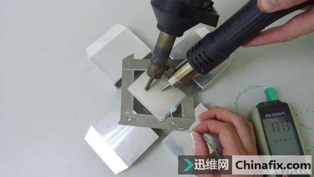

  用美工刀片架起顶盖两角,热风枪将顶盖加热至160度以上,结果顶盖还是纹丝不动,用2个热风枪一直加热到180度还是无果…

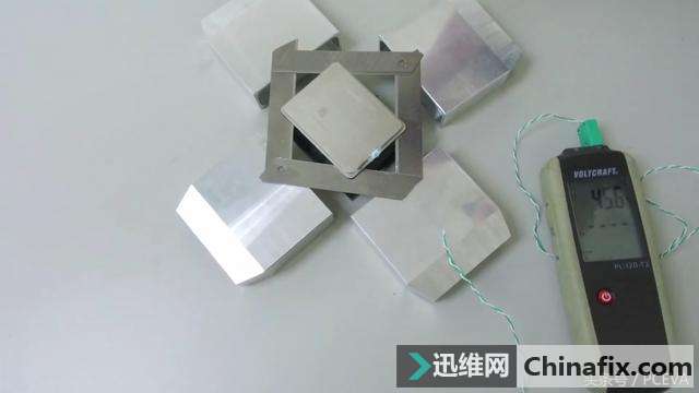

  或许是施加的压力不够,用4把美工刀片嵌入四角,并从底部架空,继续加热到180度,更高的温度可能破坏处理器:

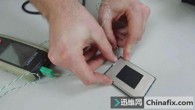

  盖子还是打不开怎么办?最后只能依靠大力出奇迹了!可以看到这时已经将测温探头取下,从上方向下敲击顶盖

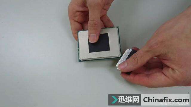

  起作用了!基板终于与顶盖分离后脱落:

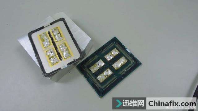

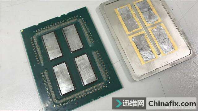

  终于看到了Threadripper真身:四蛋胶水,内部钎焊。还是AMD厚道,Intel在Corei9里用的还是硅脂!
  16核心可以分成4个模块,按照锐龙7来说每个模块最高能有8个核心,为何4模块最终却只堆出16个核心呢?AMD在其中做了怎样的屏蔽?

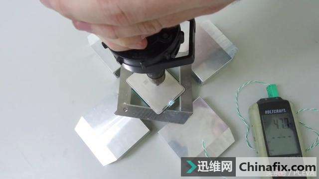

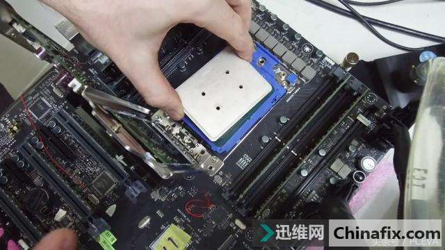

  为了验证核心如何分组屏蔽,在处理器顶盖上钻了四个孔,计划通过测温来探寻规律。

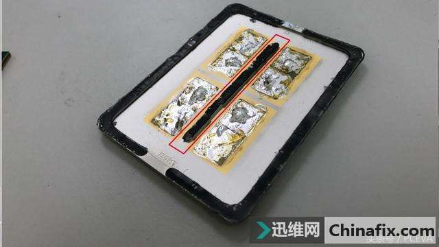

  然而所有准备好之后,一开机就发现处理器挂了,可能致使这一失败结局的原因有很多,比如过高的加热温度、最终为了开盖大力敲击损伤核心等等。唯一的好消息是最终要敲击才能开盖的原因找到了:除了四周一圈之外,在处理器顶盖中间还有一道黑胶,这不仅加强了顶盖和基板的结合强度,同时也能让顶盖承受更多来自散热器的压力。
  虽然胶水多核在核心间通信效率上会有一些不够,但却提升了良率表现,对于追赶期的AMD来说,厚道的钎焊和定价已经足以令其成功。
