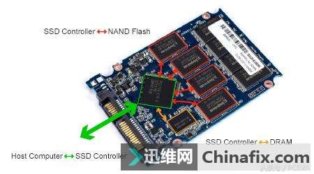

  首先来认识一下公版SSD的概念。开发一型SSD需要有主控、缓存及闪存,同时还需要有与主控搭配并适配特定闪存的固件。

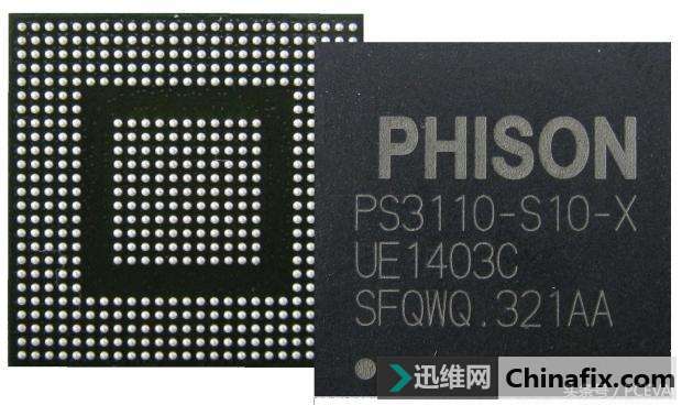

  SSD主控方案的研究周期普遍在一年以上,较长的研究周期与门槛令多数中小企业难以负担,专门以提供公版SSD制造方案的企业由此而生,过去的JMicron智微、SandForce都是此中好手。而当代知名公版SSD方案提供商主要有PHISON和Slicon Motion两家,此外还有Maxiotek和Marvell、Realtek等新晋玩家,其中Marvell是在最近两年刚刚开始提供公版主控方案。
公版内幕大起底,你的SSD买亏了吗?
  我们知道,主控与闪存基本决定了一个SSD的性能表现。不同厂商选择相同的公版方案,所能取得的性能应当也是非常接近甚至完全雷同的。而经不同品牌包装之后,他们的零售价格却会有很大的差异。由于Slicon Motion通常是厂商采购主控之后自行搭配闪存,这里我们只比较完全“交钥匙方案”的PHISON公版:从主控、缓存、闪存到固件,完全由PHISON完成,简单的说,这就是贴牌。不同产品间除了商标不同,几乎没有太大差异。
公版内幕大起底,你的SSD买亏了吗?
  PHISON当前主要提供有TLC无外置缓存(SATA)和MLC有外置缓存(电脑Ie NVMe)两种公版方案,分别对应PS3111和PS5007主控产品。

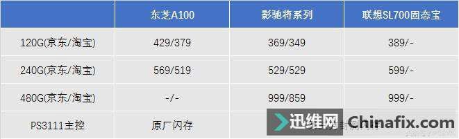

  市面上常见的PS3111公版方案产品有:Toshiba原厂A100、影驰铁甲战将/铠甲战将、LenovoSL700(固态宝),他们都运用PHISON PS3111无外置缓存方案搭配Toshiba15nm TLC,不同之处在于A100运用Toshiba原厂闪存,其他型号运用第三方封装测验的闪存。以240G型号为例,两款运用第三方封测闪存的型号不比运用原厂闪存的A100便宜,甚至还要更贵一些。

  看完对比大家有没有对相同方案产品的差价惊到呢?用户需要警惕的是,上述品牌宣传中有很大程度夸大误导成分,本质不过是由他人贴牌代工的,如果你信了可能就多花冤枉钱了。SSD的主要成本在于闪存,而闪存技术现在被SAMSUNG、Toshiba/闪迪、Intel/美光以及SK Hynix几家垄断,虽然SSD品牌正日益增多,真正的实力派却并没有太多变化。
