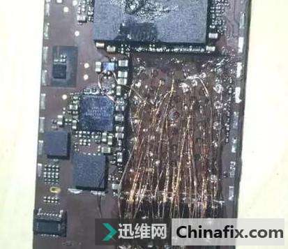

  技术宅在硬解ipad mini主板在更换硬盘的时候,由于BGA返修台出问题了,没有达到预定的温度就撬起硬盘致使焊盘脱落。这样硬盘就不能用gba回去了。简单点说就是这主板报废了,但是只有有耐心和时间还是可以用飞线挽救回来的。
  这里的技术宅手术刀在显微镜下挖出线路,然后在进行飞线操作。手觉得这技术宅肯定是学医的。整体的图片,还好主板上还用空位可以放芯片。

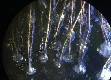

  焊盘都差不都所有掉光了,在掉光的焊盘上找到pcb布线然后重新焊接上飞线真的很不容易,特别是在单眼的显微镜下,因为失去双目距离计算,很难看到线和布线的距离。

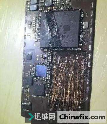

  不用看了芯片是iPhone的A5处理器,这是自作孽呀。注意一下就不用那么蛋疼了。

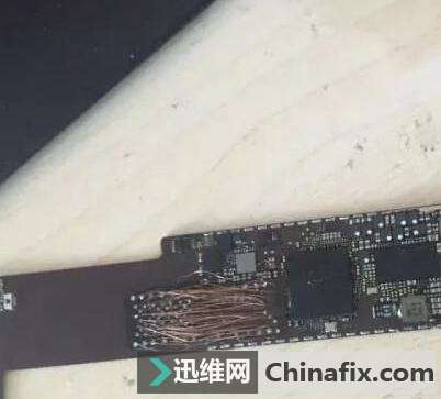

  显微镜下的效果
