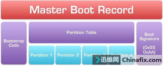

  MBR是 Master Boot Record 的缩写。MBR不属于任何一个操作系统,也不能用操作系统提供的磁盘操作命令来读取它。
  MBR会被存储在第一个硬盘的第0号磁道上,并且它的大小固定为512字节,而MBR中又包括3个部分:
Linux系统中硬盘的分区(下)
  1. boot loader(引导装载程序):其大小固定为446字节。在boot loader 中存放了开机所必需的信息,这些信息最主要的作用是选择从哪个分区装入操作系统。如果安装了GRUB管理程序,GRUB第一阶段的程序代码就会被存储在这里。
  2. 分区表(partition table),其大小固定为64字节。在分区表中存放了每一个分区的起始磁柱和结束磁柱,而记录每一个分区的起始磁柱和结束磁柱所需的空间固定为16字节,所以在一个硬盘上最多只能划分出4个主分区(64/16),因为此时分区表的空间已经用完了。
  3. magic number(幻数),其大小固定为2字节。在magic 中存放了每一个BIOS的 magic number (号)。
