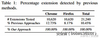

针对WebExtensions扩展的时序侧信道攻击
  研究人员表示,他们发现了“针对访问控制设置验证的时序侧信道攻击”。他们发现运用Chromium WebExtensions API的浏览器在响应来自为恶意扩展存储在本地的文件的网站请求时耗费的时间要比合法但路径不对的扩展稍长。
chrome-extension://[fakeExtID]/[fakePath]
chrome-extension://[realExtID]/[fakePath]
如此,研究人员就可以通过一系列针对目标的双重请求并记录浏览器的响应时间来推断出用户浏览器中所安装的是哪个扩展。这种方式适用于Chrome、Opera、Yandex Browser和Comodo Dragon。

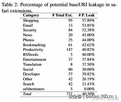

第二个漏洞URI泄露影响Safari
  研究人员发现的第二漏洞是URI泄露,它影响Safaride 扩展模型。这些扩展并不会运用manifest.json文件来限制对扩展文件的访问权限,而是会为每个浏览器会话生成一个随机的URL,只有用户在运用浏览器的时候才能访问。
  研究人员指出可通过多种方式泄露必要数据猜测出这些随机URL。研究表示,可将扩展的URL泄露在45%的测验扩展中。
