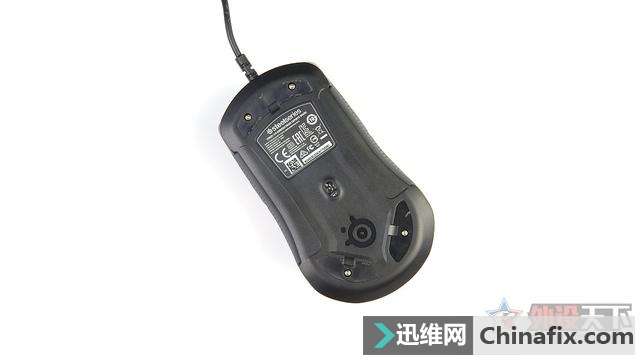

  Rival310底盘上是没有裸露着的螺丝,四颗螺丝全部位于脚贴的下方。

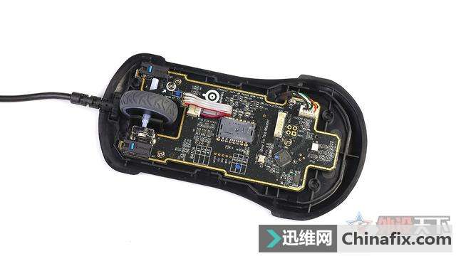

  拆开鼠标的一瞬间就被Rival 310黑色电脑B板和周围一圈覆铜地线的鲜明对比吸引,这块板子的颜值真的高,好漂亮。这一圈覆铜地线采用了非闭合规划,在美观漂亮的同时还能起到一定的抗干扰能力。

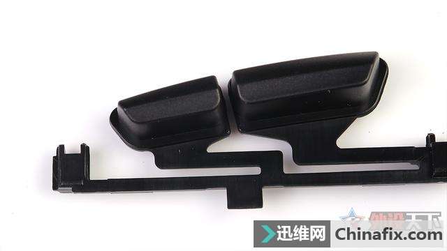

  我们先来看看上盖部分,Sensei鼠标曾经出现过按键柱磨损问题,众多玩家都比较关心最新一代鼠标的按键柱情况,其实这个问题在Rival推出之后就已经通过加固按键柱的方式进行了搞定,Rival 310的按键柱同样进行了加固,这两款鼠标都采用了高强度的纤维塑料,轻盈的同时强度更高,大家可以放心啦。

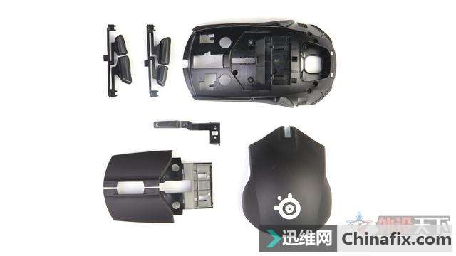

  它的上盖规划比较复杂,做工相当精致,可以看到多处卡扣和螺丝固定分体式按键、DPI键、侧键和尾部外壳。logo灯部分规划有一个遮光罩,防止杂光影响引擎定位。
  它的尾部外壳也可单独拆下,分体式按键规划比较出色,除了有一点左右晃动外堪称完美,笔者分析这一丝晃动一方面原因是纤维塑料稍微薄了一点,另一方面是来源于按键面板的前后弧度变化。
  整个上盖各部分的规划都很精巧,模具精度较高,做工精湛。

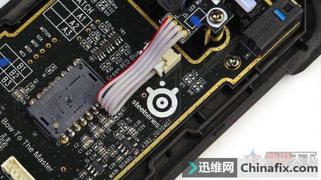

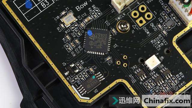

  Rival 310的电脑B板上印有赛睿logo,这款鼠标采用了STM32F103T6U6A主控,是一款32位的ARM处理器,其内核是Cortex-M3,72MHz主频,在主控的附近有一颗512KB的板载存储芯片。
  引擎采用了与原相深度合作的TrueMove3光学引擎,没有数字代号。
  滚轮灯的部分采用了排线连接副板,贴片LED灯上覆盖有一块半透明橡胶套,起到柔光作用,Rival 700也采用了这种规划。
  Rival 310采用了ALPS编码器,滚轮为硅胶滚轮,两侧透光。
  鼠标中键采用了方形微动,左右按键采用了欧姆龙D2FC-F-K(50M)微动,寿命高达5000W次,是欧姆龙旗下点击寿命最高和个体差异最小的微动,能给玩家提供最为一致的手感和耐用度。

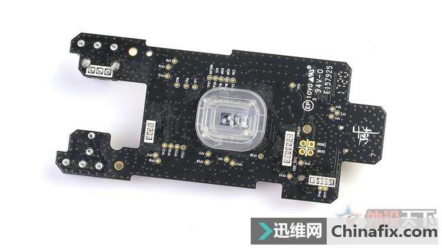

  电脑B板底面没有规划元器件,它的透镜通过两个插头固定在传感器上,相当稳固,不会出现晃动的情况。

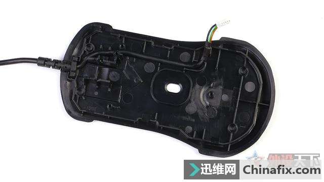

  赛睿Rival 310&Sensei 310的底壳与上盖的材质相同,均为优质的纤维塑料,材质兼顾轻巧与坚固,正是采用了这种材质,两款鼠标的重量才得以控制在94g左右,给予玩家最为灵活轻巧的手感。
