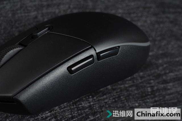

  罗技G PRO游戏鼠标在左侧翼设有两个侧键,按键细长,位置在中偏前,按键表面为亮面工艺处理,按键点击清脆,在手感优化上,稍好于G102。

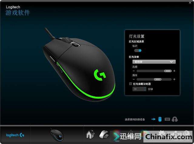

  灯光部分设置比较简单,有呼吸和色彩环效果,另外还可以设置灯光亮度,呼吸频率等,1680万色可选,玩家可以设置成自己喜欢的颜色。

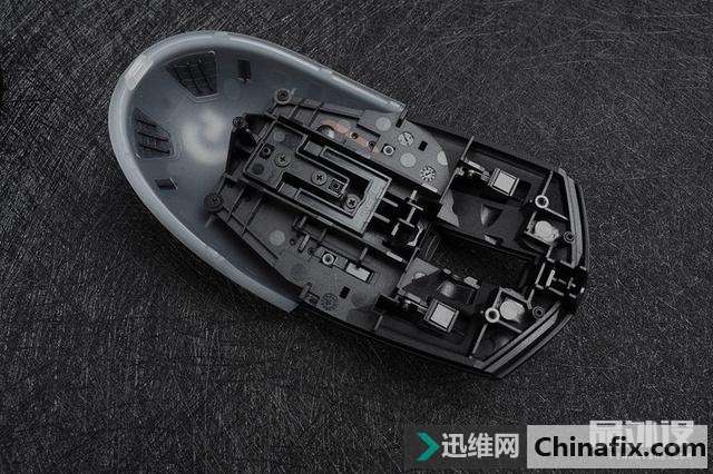

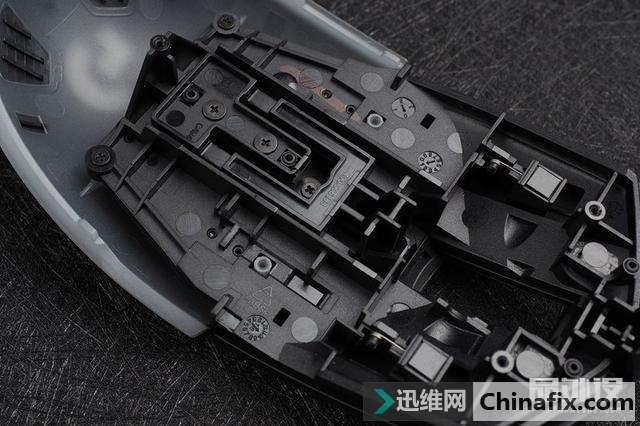

  上壳内部工艺相当壮观,结构严谨复杂,模具打磨的很精致,衔接紧密。

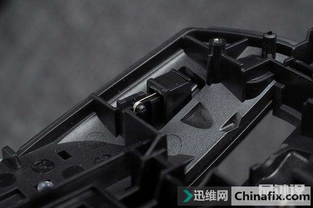

  上壳按键部分采用按钮张力系统规划,让键盘触发更加顺畅、迅速。这套按键系统在G302、G303等鼠标上也得到玩家们的肯定。

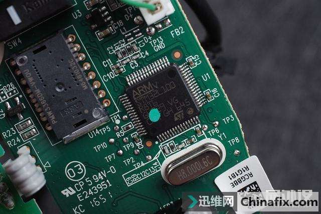

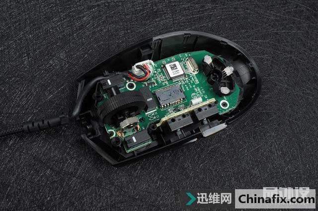

  罗技G PRO游戏鼠标采用深绿色电脑B板,板面电子元件排列整洁、紧凑。

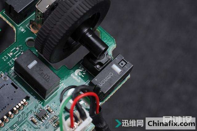

  左右按键采用欧姆龙7N(20M)微动,经典手感无需多言,按键清脆,回弹迅速,在寿命上也有不错表现。滚轮编码器为凯华。

  侧键和DPI按键均采用凯华白点,手感清脆舒适,回弹迅速。滚轮按键则采用方形黑点微动。

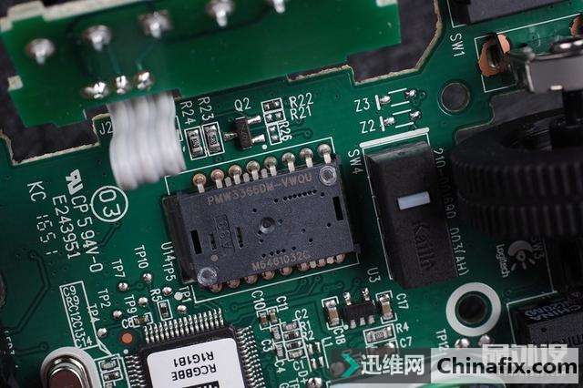

  罗技G PRO游戏鼠标搭载 PMW3366旗舰级光学引擎,在性能上有非常出色的表现,也被广泛运用到各个品牌旗舰鼠标上。主控模块为ARM STM32L100R8T6。

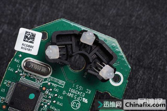

  为了确保灯光亮度的均匀,在鼠标尾部采用3个LED灯光规划。
