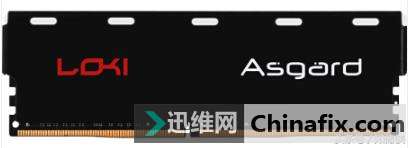

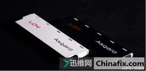

  这是阿斯加特洛极OC(超频)内存条。8G*2双条的每条价格低于8G单条的价格。另外,8G*2双条的价格也比单条16G,高一点。这个价格还是非常合理的,并且还很诱人。阿斯加特洛极这款内存条的性价比是非常高的。
  双条还是非常划算的。而且性能也有很好的保证。建议大家想组双通的话,要选择双条,不要铤而走险用两条单条来组双通。因为单条组双通可能引起兼容性问题,致使蓝屏,无法点亮,内存性能不升反降等等问题。
