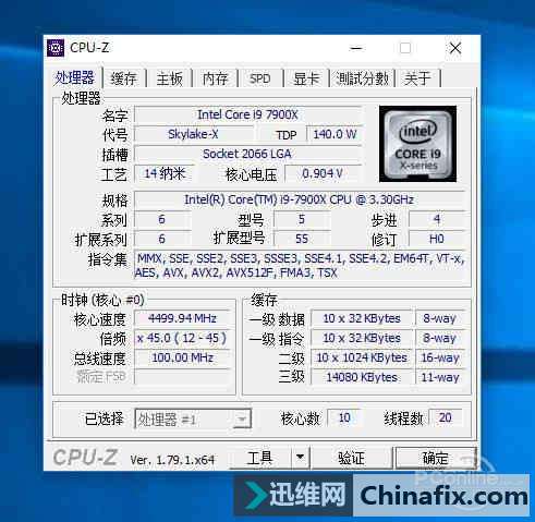

  酷睿i9隶属于Core X家族中Skylake-X,作为Sandy Bridge-E、Ivy-Bridge-E、Haswell-E、Broadwell-E历代旗舰级处理器的延续!当然之前的旗舰型号都是叫i7,只有新的Skylake-X才用上新的Core i9称谓。
  在台北电脑展的发布会上Intel已经说过18核36线程的规格才是i9的完全体,而现今各大手上测评的就只有这款i9系列中的“最低配版”——Core i9-7900X,在未来还有更高规格的12、14、16、18核的型号会陆续登场。纵使只是最低配版,但性能比起i7家族的大哥哥——i7-7820X是要强出不少。

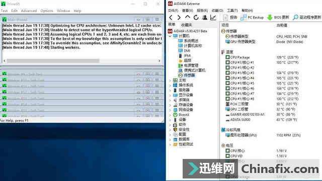

满载测验
  在酷睿i9的整个测验中,我们配备的是300元级别的中高端散热器产品:超频三风冻黑金版,而上述数据是配备了该款散热器后的实测数据。在满载测验中,却发现满载时处理器温度轻松破百。峰值一度达到110°C。到底是什么原因致使酷睿i9如此高温呢?

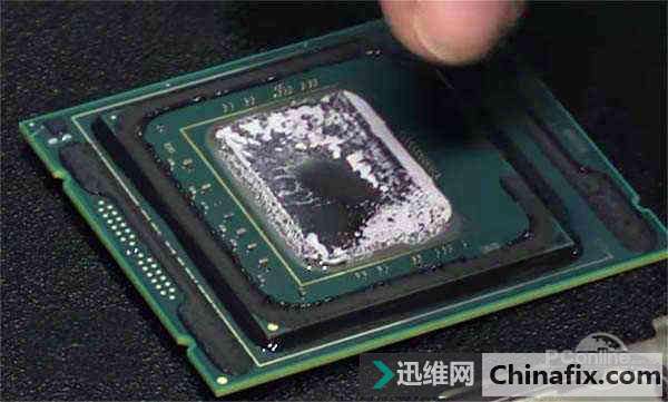

酷睿i9采用的硅脂导热
  我们见到的处理器已经是完整封装好的,真正的处理器核心和外面的金属顶盖还是会有一定的缝隙的,Intel采用的方式就是填充硅脂,其原理和我们安装处理器风扇前涂抹硅脂如出一辙,所以处理器核心的热量其实是通过硅脂-顶盖-硅脂-风扇,这么一个途径才得以传导出来。而钎焊则是用低熔点金属材料直接将二者焊接到一起。对比硅脂金属的传热效率显然更高,而且在长时间的运行下,金属的稳定性也要比硅脂更好,显然是更加优秀的搞定方案,当然钎焊的工艺会更加复杂,成本自然也就会更高了。
  但遗憾的是,酷睿i9用的竟然仍是较次的硅脂导热。

  酷睿i9作为现在Intel酷睿家族的王者,然而在300多块的高端风冷的压制下,依然飙到一百多度的高温。这种情况下系统难免会面临降频,从而致使卡慢,死机甚至蓝屏的情况。作为一款定价在7499元的高端产品,却为了节约那点成本,致使用户的散热体验不佳。笔者知道每件产品的利润都是售价与成本的博弈,但为了牟取利润,而将一些必要的成本下降,而造成不良的口碑,这个则是笔者最不愿意看到的事。

感觉头条的人人都是i9,人人都是温度高,我用120份水冷也就三四十度,满载也就七八十度。满载还是拿跑分软件测验玩,多少人正常运用能把i9满载的?更别说18核心的i9了

说钎焊工艺复杂的我都要笑死了。。amd在几年前就已经钎焊了。。再看看intel。。万年硅胶打死不变。。唯一变得就是cpu接口。。一年一变甚至几变。。至于i9。。我只想说敢上这u的都是勇士。。这货用水冷满载都是90多度。。核心100多。。

intel不用钎焊是故意限制超频,对于非k系列,这样做无可厚非。对于k系列也这样,只能说无语了,就是一种优势感。最早core系列刚出山打败amd速龙的时候,都是钎焊的,一旦领先优势确立,就一直是硅脂。但说因此走向没落,小便就太无知了,这种东西没啥难度,分分钟就可以缓过来
