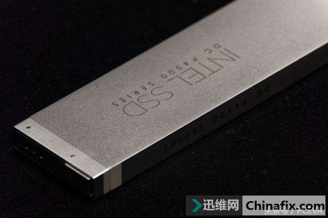

  在FMS2017闪存峰会上英特尔宣告了名为EDSFF的长尺状SSD新规格。为什么英特尔要创造这样一个另类的新标准呢?
厉害了我的尺子!英特尔新SSD为什么要做成这个样?

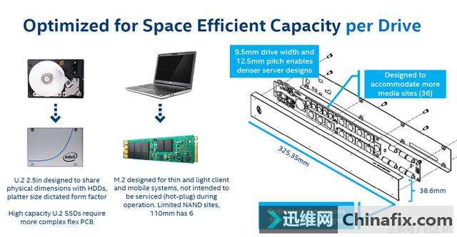

空间利用率更高:
  EDSFF长尺规格主要用于服务器存储,当前服务器存储有U.2、M.2两种现成标准,英特尔指出U.2标准原本为机械硬盘规划,内部空间不适宜大容量SSD的电脑B布局;M.2主要为轻薄笔记本规划,不支持热插拔并且最多只能容纳6颗闪存。全新的EDSFF长尺规格可容纳更多的闪存颗粒,并且提升1U服务器的容纳能力。
  实际上M.2最大只能容纳6颗闪存这个说法并不成立,浦科特就在M6e上安置了正反面共8颗东芝19nm MLC闪存,能放多少闪存和闪存的封装体积、主控尺寸、DRAM缓存等其他部件大小都有关系。但不可否认的是Intel提出的长尺形规格下元件布局更轻松。

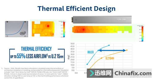

散热能力更强:
  单单是一块M.2 NVMeSSD就已经让不少玩家头疼了,存储服务器的紧凑空间内发热密度更是惊人,推出长尺状新规格也是为了降低SSD对散热条件的需要。同时从下图也能看到,EDSFF尾端温度最低,英特尔把这个位置留给了断电保护电容等对高温敏感的元件。

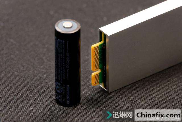

传输速度更快:
  新的长尺规格运用了名为SFF-TA-1002的接口,电气性能可满足未来电脑Ie 4.0和电脑Ie 5.0的数据传输需要。这个看上去像是加强版M.2的接口能达到更高带宽,并且支持断电保护与硬盘工作状态指示灯。

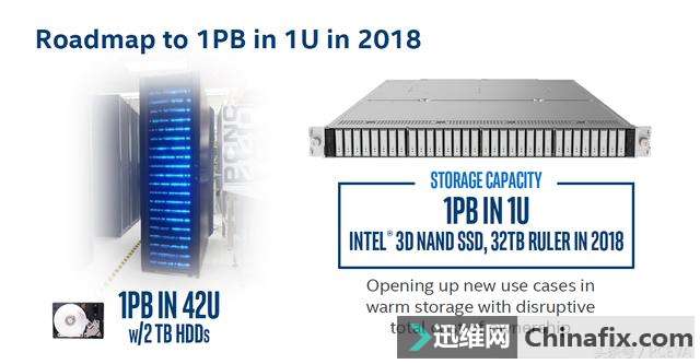

  虽然英特尔的新尺子标准有诸多好处,但最主要的目标还是满足企业级存储需要。按照英特尔的对比,每块机械硬盘2TB容量,要达到1PB容量需要放满42U机架,而运用英特尔的新标准则有望在1U空间内实现相同的存储容量。
